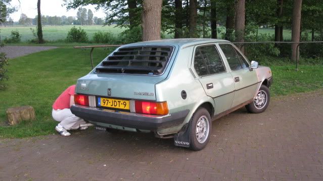

Edit: laat ik trouwens even een plaatje bij het praatje doen, anders is het hier ook maar zo saai.
[Afbeelding: IMG_0680.jpg]
