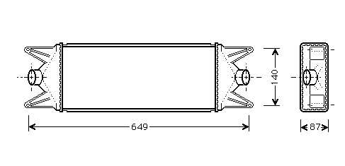

De intercooler kost 250 euro en is nieuw !
[Afbeelding: iveco_intercooler.gif]
Deze is 250 euro
[Afbeelding: iveco_intercooler2.gif]
Deze is 400 euro
De eerste is van een Iveco Daily II Turbodiesel (2.5 Liter)
De tweede is van een Iveco Daily IV urbodiesel (2.8 Liter)

Die is ook leverbaar, maar flink duurder.
[Afbeelding: iveco_intercooler3.gif]
Kosten; €475,-
