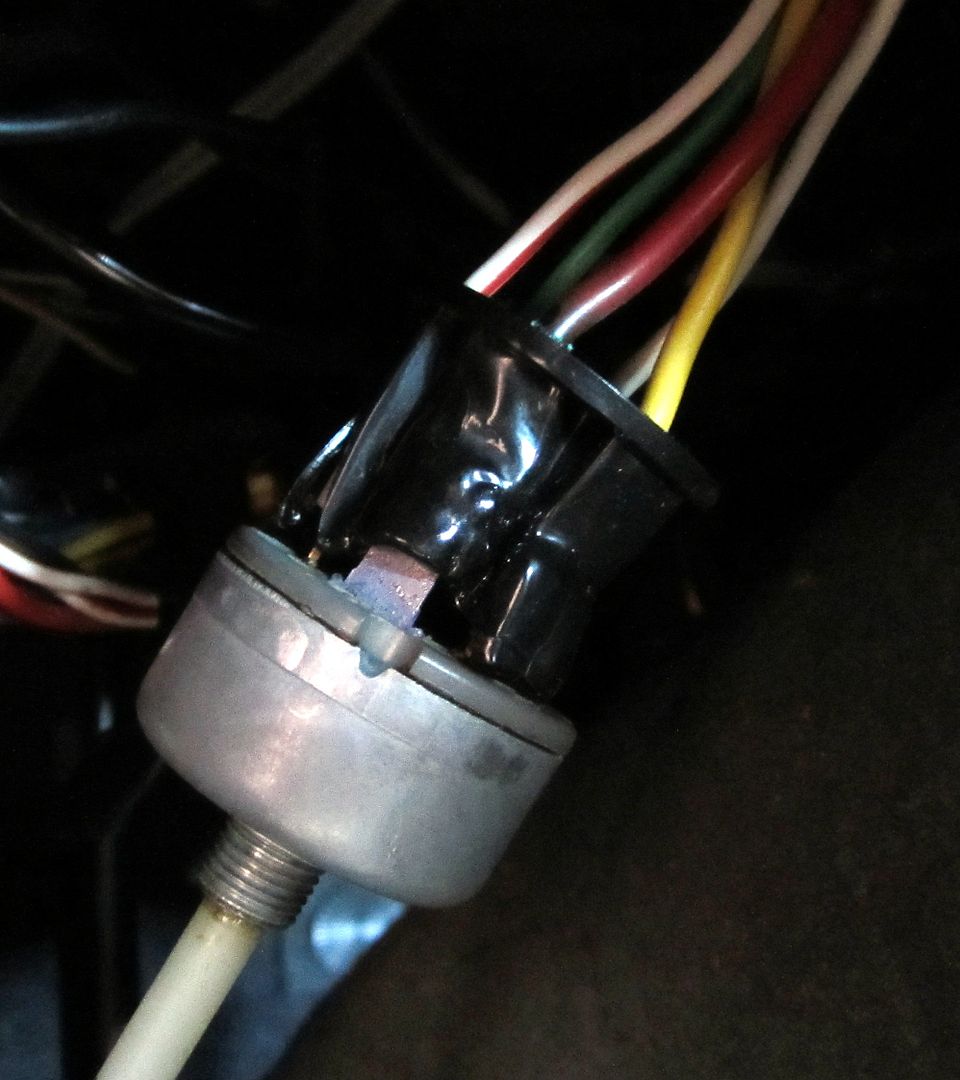

Bij de 240 had ik ook problemen met de verlichting, bleek dat de stekker gesmolten was.
~[IMG][Afbeelding: IMG_0430_edited_zpsbccbrxhe.jpg][/IMG
Waar zit die stekker Dick?
245 DL 1983
achterop de lichtschakelaar links van het stuurwiel
[/URL]
Dank je, moet ik daarvoor de afwerkkap eraf halen of zit ie daar nog achter en zie ik het onder het dashboard?
