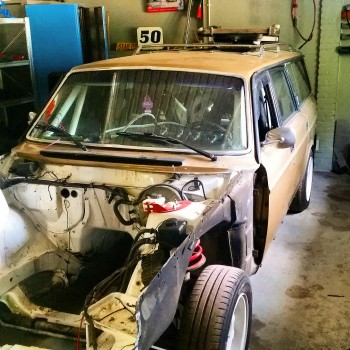

van de week de Volvo zijn winterstalling maar eens ingedrukt
nu kunnen we het laatste roest plekje en de achteras en subframe opknappen

Kleine update :
De auto hangt momenteel in het spit,
Klein roestplekje repareren, de hele bodemplaat kaal halen doorlassen etc
