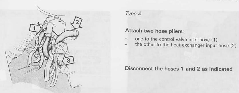

Dan nog ÃÂÃÂn tip: Heb zelf met behulp van twee griptangen en twee knijpers en kachelslangen afgeknepen
( knijper uit elkaar halen, houtje boven en houtje onder de slang en griptang eroverheen klemmen) om daarna de kachelunit eraf en erop te zetten. Scheelt een hoop aftapwerk en ik hield het binnen goed droog.
Groet uut Drenth
Klopt,
zo stelt Volvo het zelf ook voor in 1 van haar Greenbooks (TP30282-2_heater_unit).
Is vele malen makkelijker.
