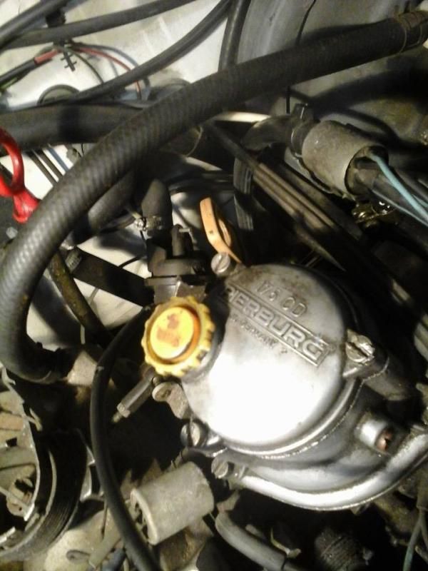

Heb vanmiddag even het deksel van de pierburg 175 cd los gehad die koperen staaf er uit en er weer in
Maar nu gutst de peut uit de carb

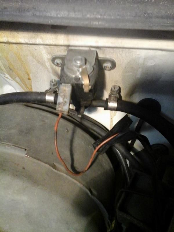

Sinds ik heb ontdekt waarom die moeizaam start op gas
Dat kwam door het kraantje op het schutbord
links of rechts maakt niks uit het guts uit de carb

Das vreemd. Je zag het membraan, zoals hier: http://volvolvo.nl/threads/2791-Carburat...post190168 en verder ben je niet geweest? Normaal kan de benzine de vlotterkamer niet uitstromen, daarvoor is er een drijver met een klepje die de toevoer stopt bij een bepaald nivo.
Rijdt de auto al lang op LPg, en nooit op benzine? Sommige drijvers raken lek als ze rondstuiteren in een lege vlotterkamer, of de afsluiter raakt stuk. Beter het benzinekraantje weer dichtdoen, desnoods een boutje erin duwen en vastklemmen met de slanklem.
heb dus die naald daar uit gehad en lees net dat ie er op een speciale manier weer in moet dus die gaatjes bepaalde kant op
