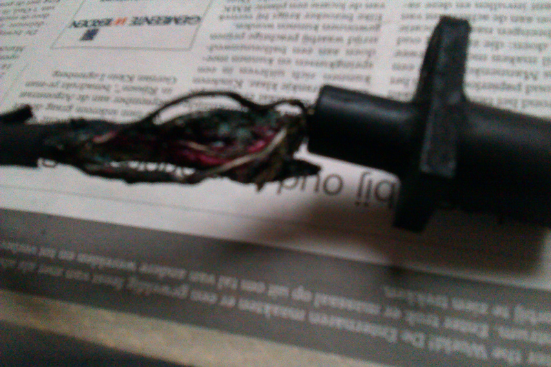

De ECU uitgelezen en deze geeft een BDP sensor fout aan.
Deze sensor erf gehaald en het blijkt dat twee van de drie draden volledig bloot liggen...
[Afbeelding: volvo-bdpsensor.jpg]
Dus eerst maar eens een nieuwe BDP senor monteren. Wordt vervolgd.

JOEPIE!!
Het vervangen van de BDP sensor bleek de gouden greep te zijn. De motor loopt weer als vanouds. Ik ben weer helemaal blij met de Volvo :biggrin:
