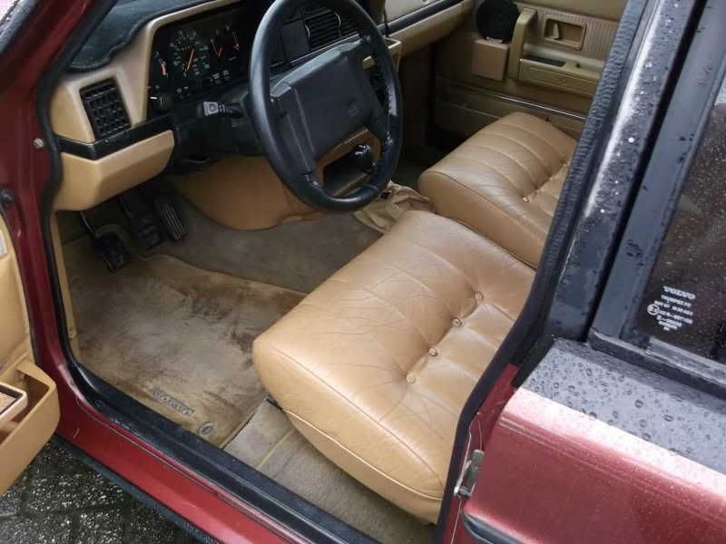

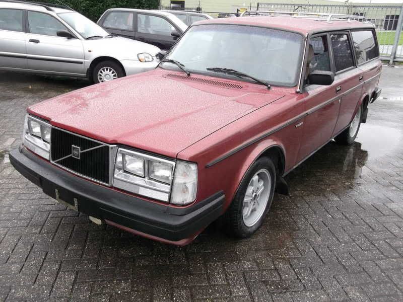

Hierbij alvast 2 foto's van de volvo, zoals hij in de advertentie stondConfusedmile:
[Afbeelding: pr1064.jpg]
[Afbeelding: pr1062.jpg]

Mooie auto!

Een van de mooiste kleurcombinaties. Fantastisch.. Goed bewaren en niet laten roesten. Suc6
Mooie wagen, vooral de kleur vind ik mooi! Succes met het verkrijgen van het kenteken.
