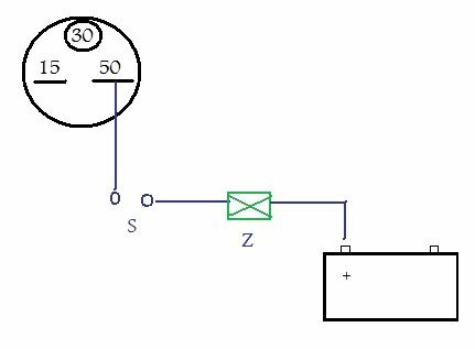

Ik heb een vraagje over het aansluiten van een relais en wel de HG4185B
Ik laat de startmotor draaien mbv een schakelaar. (er staat er geen stroom op de draad die van het contactslot naar de startmotor loopt bij sleutel in stand III, vandaar dat ik start met een start-knop. 8)
In mijn huidige situatie heb ik een draad van de startmotor getrokken ( vanaf pin 50 ) en die
gaat naar 1 kant van de schakelaar (S) en de andere kant van de schakelaar gaat naar de plus van de accu (met een zekering er tussen;
groen vierkantje in de tekening, Z).
[Afbeelding: relais_1.jpg]
Nu wil ik graag een relais ergens tussen zetten, maar ik snap niet zo goed hoe en waar. ???

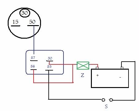

Mijn relais heeft 4 aansluitingen, te weten: 30, 85, 86, 87 en de layout is zoals op het plaatje hier beneden.
[Afbeelding: relais_2.jpg]
Wie heeft er meer electro-technische kaas gegeten van dit soort zaken dan ik, en kan mij in Jip&Janneke taal uitleggen hoe ik e.e.a. aan moet sluiten.
Een relais schakelt een grote stroom m.b.v. een kleine. De stroom naar pin 50 stelt niks voor, maar je kan er best een relais tussen zetten.
S wordt dan vervangen door het relais, met 30 naar de + pool en 87 naar pin 50 op de starter.
85 en 86 zijn de stuurstroom. 85 gaat naar de massa, zet daar S tussen. 86 krijgt weer + van de accu.
Gevaarlijk trouwens die startknoppen. Als-ie blijft hangen is je startmotor toast. Allebei de plussen zekeren met de kleinst mogelijke zekering is geen garantie.
Zoiets wordt het dan?

Marc1970 schreef:85 en 86 zijn de stuurstroom. 85 gaat naar de massa, zet daar S tussen. 86 krijgt weer + van de accu.
HO!!!
Dat gaat niet goed. De diode ( het pijltje met de streep aan de linkerzijde) is een blusdiode. Dient om inductiespanning af te vangen zodat de contacten niet inbranden. Ga ik nu niet op in, heeft niets met de post te maken. Maar sluit je het aan zoals Marc zegt, krijg je een dikke sluiting. De diode geleid in de richting van de pijl. Is hetzelfde als een draadje over pen 85 en 86 zetten. De andere kant op spert hij en dat is in dit geval de bedoeling. Dus de plus- en minsymbolen bij jouw eerste tekeningetje kloppen, Rob. In je samenvattende tekening dus pen 85 en 86 omdraaien.
Je laatste tekening klopt ook niet. (ik kan het niet overdoen, dan heb je 6 november nog geen antwoord.....) Als je je eigen aansluitingen nakijkt, zie je het volgende: Als je op de startknop drukt, zet je spanning op pen 87. Dat is een contact (zeg maar schakelaar) van het relais. Dat is in rust open, dus gebeurt er: HELEMAAL NIETS!!
Dus: +12 volt van de accu naar de startknop, van de startknop naar pen 85 van het relais, en van pen 86 naar de massa. Dan schakelt het relais via de startknop en ben je voor de helft klaar.
Door de startknop in je huidige opstelling (zoals het nu in de auto zit) te vervangen door het relais, pen 87 en 30 ben je klaar. Zekeren zoals je wilt. Het relais trekt echt maar een paar milliAmperes, daar kan weinig mis mee gaan.

Oeps dat met die diode had ik totaal gemist, ik heb niet van die luxe relais met vonkdemping. Maar goed, de diode zou eindigen in een pufje rook (kan weinig stroom aan) en je zou weer een kaal standaard relais overhouden waarbij het niet uitmaakt hoe 85 en 86 zijn aangesloten op plus en massa, toch?
Verder klopt de tekening wel volgens mij; als je de stuurstroom op 85 en 86 aanzet, sluiten 87 en 30 en krijgt pin 50 op de starter spanning, en vroem.

Marc1970 schreef:Verder klopt de tekening wel volgens mij; als je de stuurstroom op 85 en 86 aanzet, sluiten 87 en 30 en krijgt pin 50 op de starter spanning, en vroem.
Daar heb jij weer gelijk in. Zag de startmotor voor de schakelaar aan........ Moet toch maar eens op tijd gaan slapen.
Overigens heeft een dode diode de neiging permanent en in beide richtingen te geleiden. Dus zal bij elke startpoging de zekering eruit springen.
