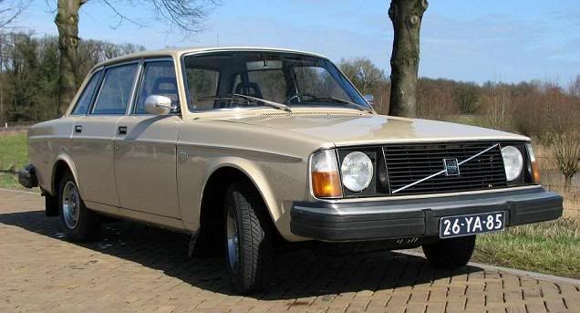

[Afbeelding: zijaanzichtpannorama.jpg]

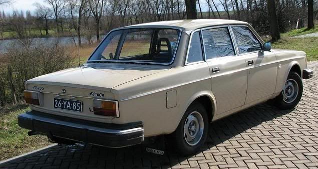

[Afbeelding: achteraanzichtpannorama.jpg]

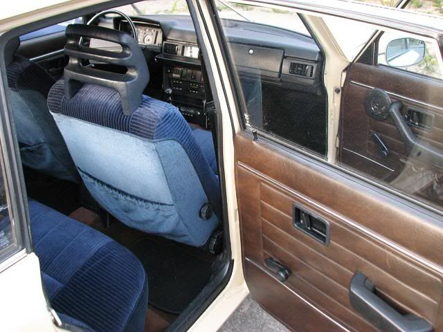

Het was qua uiterlijk een prachtige wagen, echter kon de binnenzijde wat styling betreft wel een make-over gebruiken. De auto had een zwart dashboard, bruine deurpanelen en vloerbedekking en jawel, blauwe bekleding. Alles was heel netjes, maar die kleuren gingen echt niet samen. Ik heb toen al snel de deurpanelen vervangen voor zwarte en de vloerbedekking door blauwe, dat stond al een stuk beter bij de nette blauwe Pullman bekleding, maar de doelstelling was natuurlijk……… Zwart leer als ik mij vrouw tenminste kon overtuigen, zij had een hekel aan leer, dat is zomers veel te warm en het plakt en glijdt zo. Op zich wel waar maar zwart leer hoort nou eenmaal in zo’n auto schat. Dat lag dus even in de week.

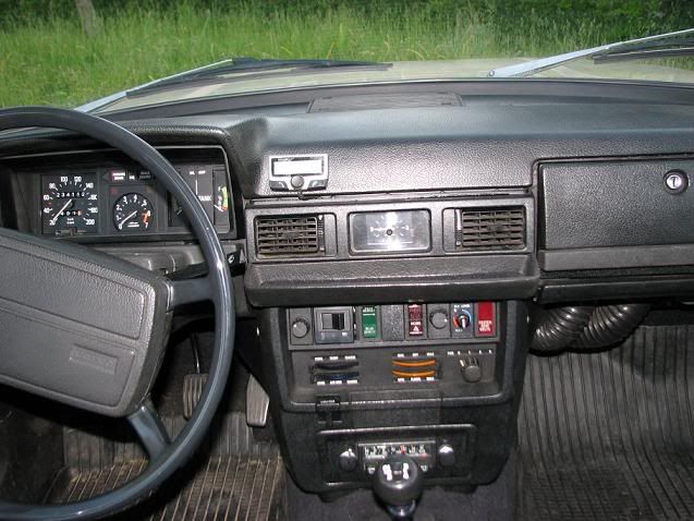

[Afbeelding: IMG_5820.jpg]
Op zich allemaal netjes, maar die kleuren?
