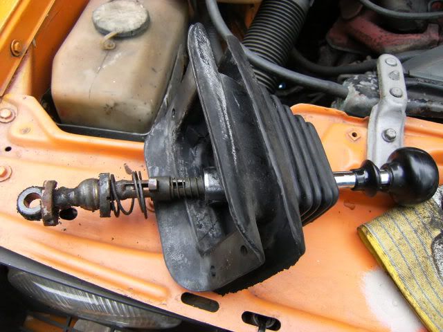

Om de versnellingspook goed los te kunnen maken moest de aandrijfas los. Wonderlijk is dat de bout kop 11mm is en de moer 13mm. Na deze opzij aan de uitlaat gehangen te hebben begon het gefriemel aan de versnellingspook, die je door het verwijderen van het asje onder aan de schakelstang en het verwijderen van de borgveer zo omhoog kon trekken.
[Afbeelding: pook.jpg]

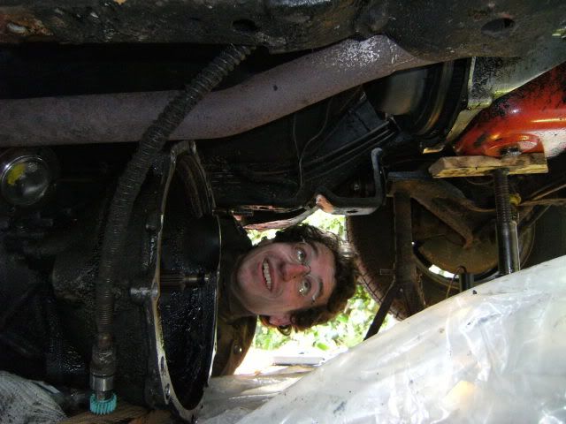

Voor de zekerheid heb ik een krik onder de bak gezet waarna ik de bouten rond het vliegwielhuis los heb gedraaid. Na deze verwijderd te hebben kwam met enig gesjor de bak los. Door de voorkant te ondersteunen met een lange balk viel deze niet meteen op de grond.
[Afbeelding: bak.jpg]

Het meeste werk van de hele operatie was het terug monteren van de borgring boven op de veer van de versnellingspook. Dit heeft uiteindelijk drie kwartier in beslag genomen

Bedankt voor je foto met de loshangende kmteller kabel! Ik heb ook zo'n ding waarvan de wartelmoer kapot is, en ik tob me een ongeluk ondersteboven onder die auto met tiewraps, ringetjes, slangklemmen en zo. Maar de volgende keer haal ik de aandrijving uit de bak en kan ik het op mijn gemakkie doen.
