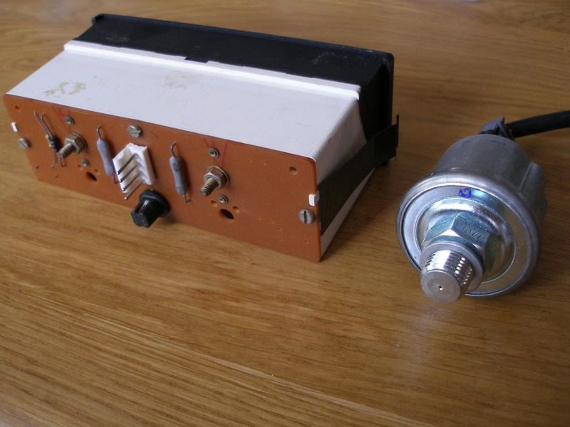

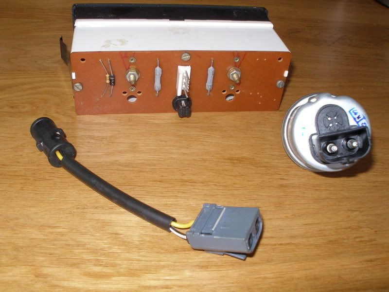

Ik heb een setje meters (oliedruk en volt) van de 400-serie, die ik in mijn 240 wil bouwen. Bij de oliedrukmeter heb ik een sensor en een kort aansluitingskabeltje. Nu is mijn vraag welk kabeltje ik nog nodig heb en hoe ik de meters aansluit. Hoe sluit ik bijvoorbeeld de sensor aan op het motorblok?
Hier wat pics ter verduidelijking.
Hier de drie onderdelen die ik heb.

De achterkant van de meters hebben in het midden dezelfde aansluiting (vier polig) zo lijkt het.

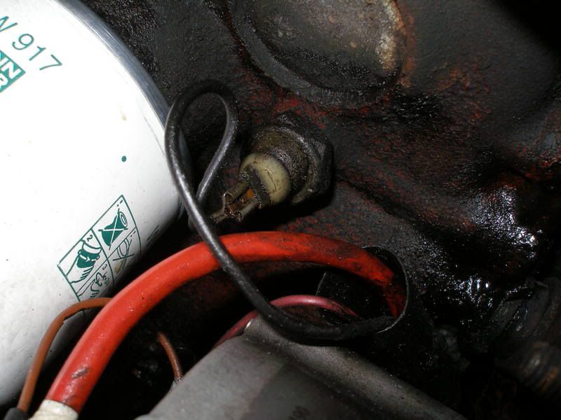

De aansluiting van de sensor op het motorblok. Hoe doe ik dat?

sensor schroef je in het blok, twee polen zijn voor oliedruk & olielampje op je dash, weet alleen niet of deze sensor past.
olielampje draad gewoon over zetten, oliedruk kun je gewoon kabel nemen, let wel op warmte van uitlaatspruitsuk enz., dus goed verleggen!
oliedruk meter in je dash heeft + en een massa & de sensordraad.
ik heb de plus genomen van de verlichting, zit na je contact, en rijd toch altijd met licht aan.
simple klusje Wink Wink
