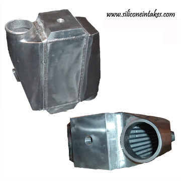

Dan rest er nog een erg interessante optie, ik wou dat ik daarvoor had gekozen: een AIR to WATER intercooler. Je krijgt dan een 2e platte radiator voor je bestaande radiator met water. Er komt een compact koelblok in de luchtleiding welke je erg kort kan houden. Vervolgens nog een extra fannetje en een waterpomp en voila.
Kijk ook eens op: http://www.frozenboost.com/
[Afbeelding: intercooler_wa_osio_picture.jpg]
[Afbeelding: water_air_kit_1_picture.jpg]
