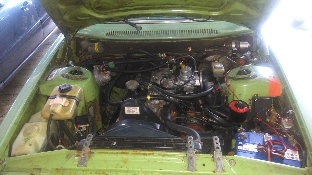

pics...
[Afbeelding: IMAG0799_zpse8nupipq.jpg]
[Afbeelding: IMAG0798_zpsqngreytg.jpg]
[Afbeelding: IMAG0797_zpsznlndzeb.jpg]
[Afbeelding: IMAG0796_zpsrroaik4u.jpg]
[Afbeelding: IMAG0795_zpsfbowvelj.jpg]
[Afbeelding: IMAG0793_zpsjwse0yu4.jpg]
roept u maar Smile
Dat is inmiddels geen B200K meer, eerder een B200A. Die carb komt van de B230A, heet Pierburg 175 CDUS (wat het deksel verder ook mag zeggen). Daar zitten wel 2 benzinefilters, lijkt me wat veel (tenzij deze ook een pompje in de tank heeft, kan er beter geen filter voor de pomp zijn).
Wat een slangenkuil is dat geworden zeg. Is het org. een injectiemotor geweest? Wat zegt het chassisnummer?

Heb zo een vermoeden dat de ontsteking dan ook uit een B230A komt. die hoort niet bij de B200, kreeg al een keer een verkeerde verdeelkap en rotor.
Filter zat er al tussen. rijdt bijna niet op benzine, laatst toevallig gedaan, carb is duidelijk toe aan een revisie, rookt als een malle maar trekt goed. stationair bokt ie op peut, rond de 200/300 toeren.
Met zo'n samengesteld blok mag je ontstekingstijdstip helemaal zelf bepalen natuurlijk. Weinig kans dat het daar nog aan ligt, met al die nieuwe spullen. Een bobine gaat pas weigeren als-ie warm wordt, typisch.
Deze ontsteking lijkt inderdaad ouder dan de B200K, en zou heel goed uit een B230A kunnen komen.
Misschien is een van de vele slangen uitgedroogd/gescheurd of heb je elders valse lucht langs een pakking of zo. Met een stuk slang aan je oor kan je best aardig plekje voor plekje afgaan om te luisteren naar gesis.
Kijk ook eens in de carb, daar zit een luchtschuif in die mee moet bewegen met de motorbelasting (de naald hangt eraan). Ook op LPG is dat nodig. Die schuif zit aan een zwart rubber membraan, die scheurt wel eens.
