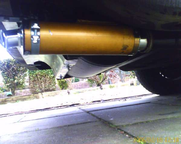

pwaes schreef:Heeft er verder iemand nog afmetingen (lengte en diameter) van het stuk pijp wat gebruikt wordt? Of voorbeelden van montage? Vervalt de laatste beugel of is dat laswerk?
Is geheel afhankelijk van hoe je Volvo erbij staat... ik heb de pijp met mini Jama motor tussendemper opgehangen met montagerubber aan de bumper. Het montagerubber is wel zo krachtig dat de gebruikte adapter snel wegrot...ik denk wegens wringen.
Deze, eerste verzoek gaf trouwens het netste en mooiste geluid. Motor 600CC einddemper (geopend)
