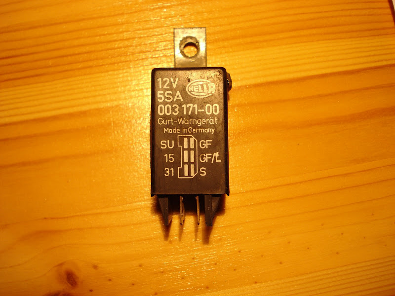

sinds een korte tijd hoor ik als ik de sleutel in het contact steek een zoemend geluidje van onder het dashbord.
Naar loop van tijd werd het steeds erger.
Vanmorgen bleef het zoemende geluidje aanhouden...
Na onderzoek bleek dat het een soort van relais was dat onder het dashbord kastje zit. (6 pinnetjes)
Als ik dit loshaal en de sleutel in het contact doe, hoor ik geen gezoem meer.
Maar dan knipperen ook al mijn lampjes van mijn gasinstallatie...Volgens mij rijdt ie dan niet meer op gas.

Dit is het relais dat zo tikt. Is dit (zoals ik denk) het relais voor het gassysteem??
Kan ik zonder dit relais wel gewoon op benzine blijven rijden??
[Afbeelding: DSC00875.JPG]
Groeten Mark
''Gurt-Warngerät'' ???
Dat zou een relais voor het gordelwaarschuwingssysteem zijn.. of hebben ze dat voor het gassysteem gebruikt?
Ik weet niet of dit het goede relais is... (aan de benaming te zien niet, maar wie weet hebben ze het voor iets anders gebruikt)

Mooi zo, dat dit de gordelverklikker is. Die heb ik niet nodig, kabeltjes bungelen er los bij (ws kortsluiting in dat circuit)
Alleen nu is het probleem dat ie niet goed op gas loopt. Ws ook een electrisch probleem..
Als ik de knop omzet, hoor ik vanachteren een tikje komen (relais voor het gassysteem/pomp?) waarna de toeren dalen en vaak stilvalt.
