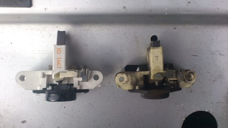

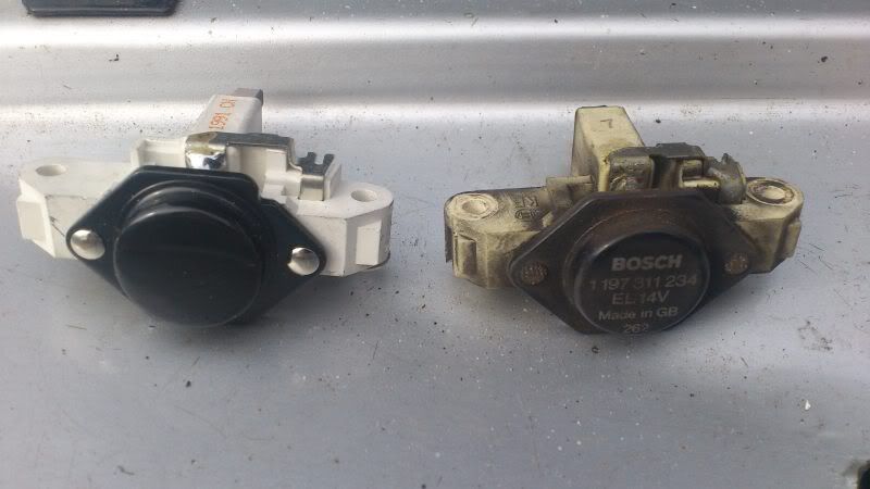

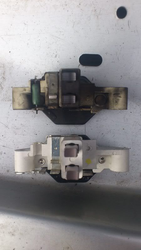

Vandaag de spanningsregelaar vervangen, preventief, de oude zag er niet erg goed meer uit. Nu zit ik wel met een vraag. Hieronder 3 foto's van de nieuwe en oude spanningsregelaar. Op de onderste foto zie je dat de oude spanningsregelaar een weerstand heeft, die de nieuwe niet heeft. De weerstand zit verbonden aan de massa. Waar is deze voor, moet ik hem overzetten? Ik heb de nieuwe geplaatst, gewoon zonder weerstand, maar kan hem natuurlijk altijd nog erop solderen.

Voor radio-ontstoring? Afscherming voor gevoelige elektronica? Volgens mij heeft de 240 versie geen weerstand op die plek, zou de 940 iets gevoeliger zijn voor het ÃÃn of ander?
