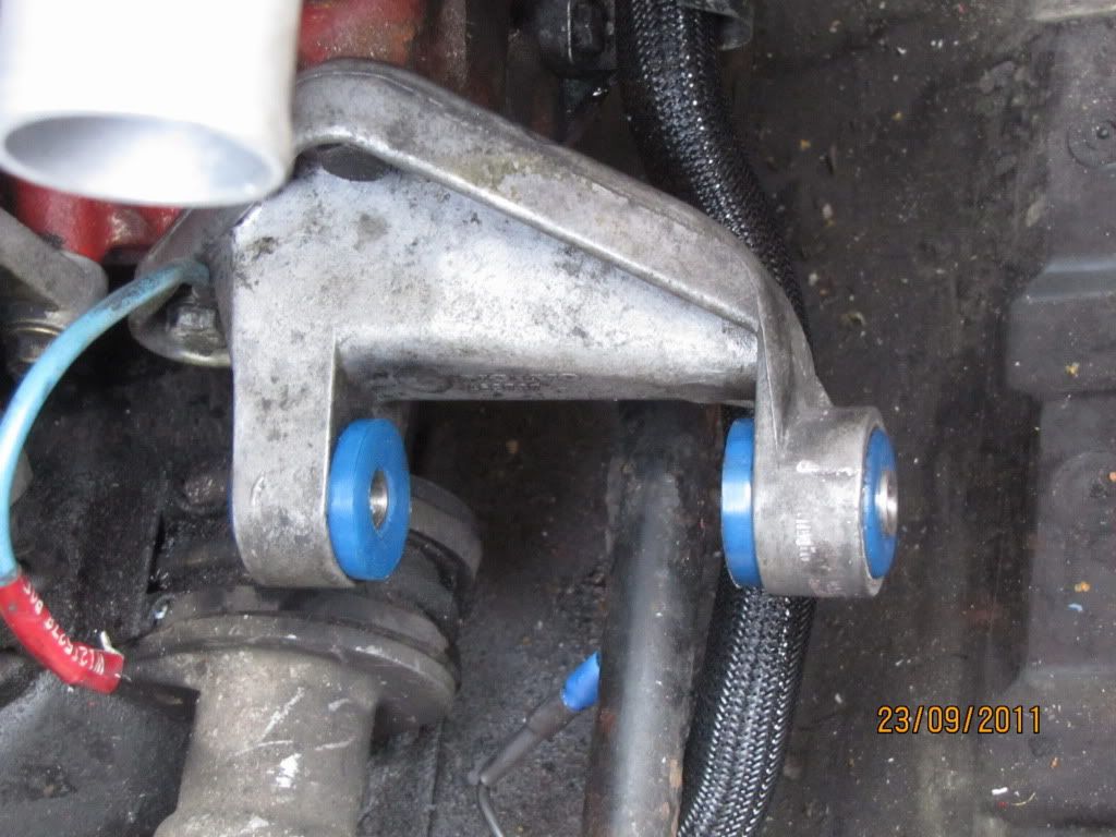

-bussen waar de dynamo mee in de houder zit vervangen, beste voor Poly. Bij geen enkele Volvo heb ik ooit de dynamo zien recht zitten, die bussen worden echt nooit vervangen. Kost V-snaren, loopt zwaarder, maakt meer geluid etc.
-de massakabel van de dynamo is erg ondergedimensioneerd bij een 240, gelijk een van goeie dikke draad maken (10 of 16 mm2). De + kabel is meestal ook matig, tot aan startmotor vervangen kan geen kwaad, ook voor 10 of 16 mm2. Soms is de draad van het dynamolampje ook wat bros/slecht na al die jaren, ook goed inspecteren.

De bussen die er bij mij uitkwamen waren ook helemaal uitgelubberd en scheef, dus geen overbodige luxe.
Zeker even massadraad bekijken en nu je er toch bent, de rest van de bedrading die zo mooi onder de voorkant van het blok doorloopt.
Gedoemd om ooit een keer mis te gaan: vet en hitte.
Laatst een blok van een 244 in de fik zien staan vanwege brakke bedrading onder het blok langs.
Even nieuwe stevige draden trekken en in goede temperatuur/vet bestendige buis/kous whatever stoppen (Zie Rick Donkers bijv. RDAE.NL)
PLaatje bij het praatje met links de blauwe (originele) massadraad en rechstonder de nieuwe kabel onder het blok door)

ja, die plus en min kabel, zo ongeveer 10 kwadraat kan goed, anders 16 is ook goed als je extra zeker wil zijn. Bij bedrijven in lasapperatuur kun je die dingen goed krijgen, die hebben goede flexibele hittebestendige kabel. Ook iets van een huls er bij zoeken om de boel goed te beschermen, zoals al aangegeven, als het daar doorslijt is het snel afgelopen.
Als je daar toch bent is het vaak een kleine moeite om de laatste (in de olie gesopte) stukjes kabel van het oliedruklampje en het dynamolamphje te vervangen. Uit mn hoofd: dynamo lampje is rode draad, ongeveer 1,5 kwadraat. oliedruklampje is zwart, 1-1,5 kwadraat. schema heb ik niet, het is redelijk duidelijk als je het open hebt. dikke rode draad is plus.

in prinipe kun je de oude draden ook laten zitten, gewoon goed controleren, kan ook. Als je echt langer blijft rijden met de 240 en je bijvoorbeeld wil dat de ruitenwissers en koplampen het optimaal doen, dan ff nieuwe kabels er door halen. Iets minder het oude auto gevoel :p
[Afbeelding: 020820111780.jpg]
in die spiraalslang zitten de kabels.
