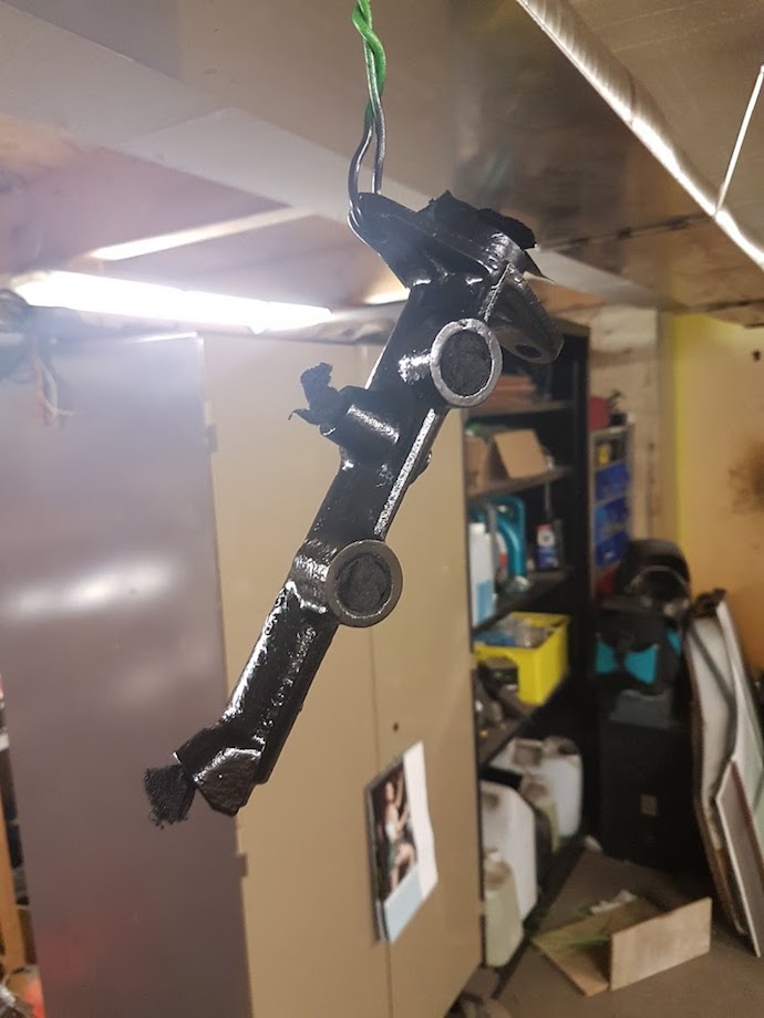

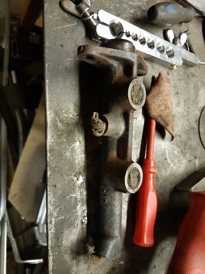

De hoofdremcylinder zag er niet uit, beetje schoongemaakt:
[Afbeelding: 76.jpg]
[Afbeelding: 77.jpg]
Dan kan ik daarna weer verder met de leidingen..

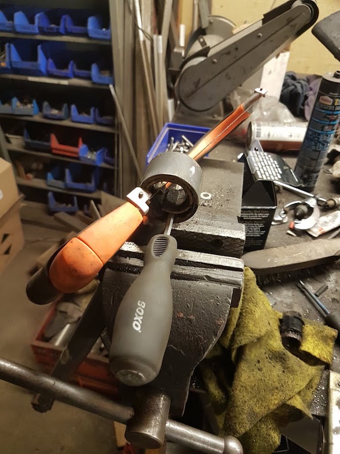

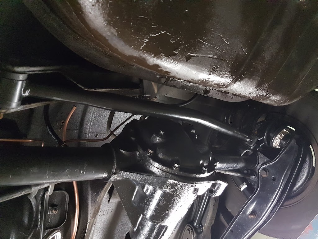

Ai, en ik was de panhardstang vergeten..
[Afbeelding: 78.jpg]
[Afbeelding: 80.jpg]
[Afbeelding: 85.jpg]

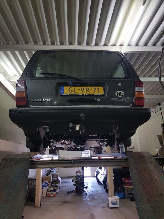

De brug is eventjes voor mij, dus verder met brandstof, remmen en een beetje fatsoeneren:
[Afbeelding: 81.jpg]
[Afbeelding: 82.jpg]
[Afbeelding: 83.jpg]
[Afbeelding: 84.jpg]

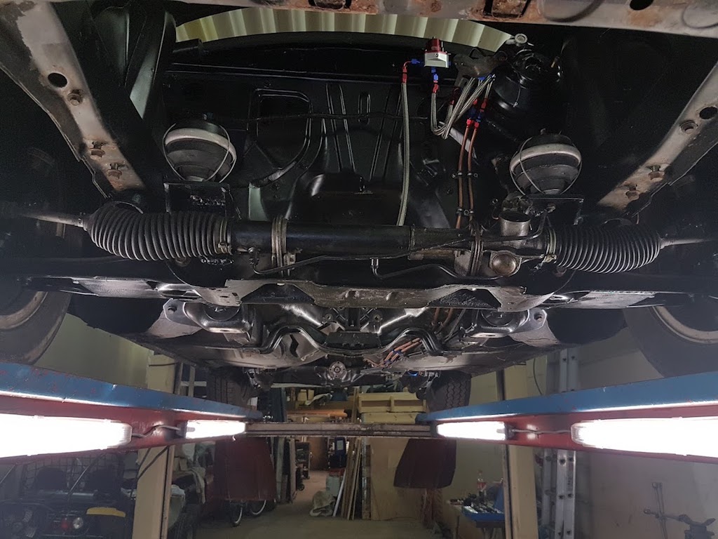

#42

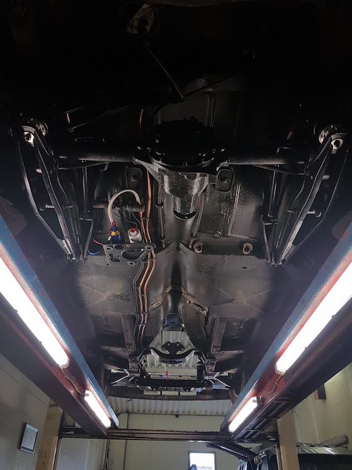

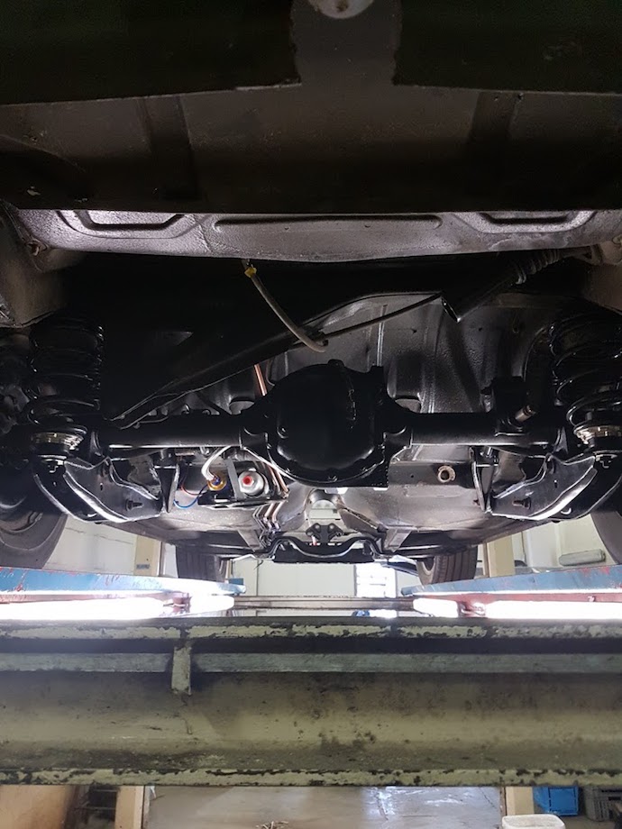

Gisteren een dagje vrij genomen om extra gebruik te maken van 't feit dat 'ie op de brug staat.
Ik zal de details achterwege laten en het samenvatten met 1 plaatje:
[Afbeelding: 86.jpg]

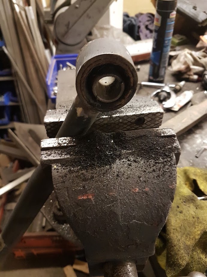

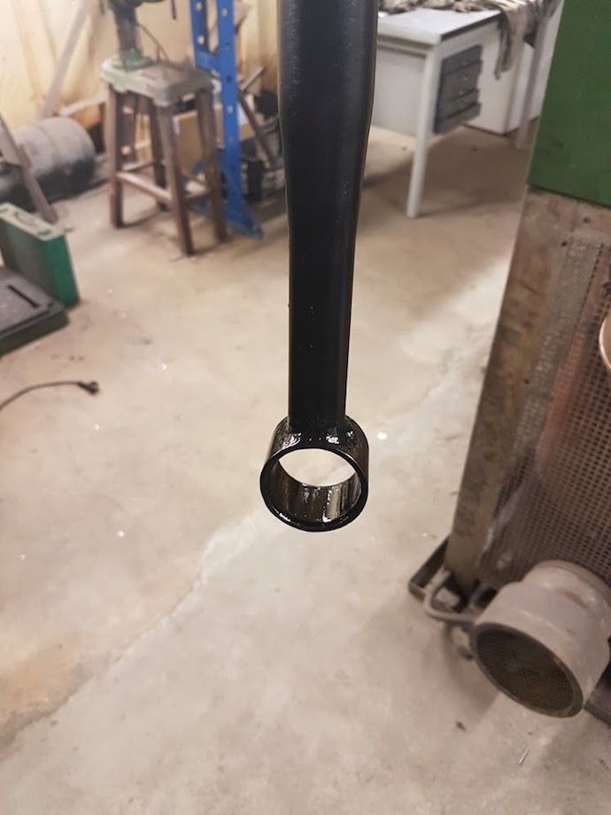

De Panhardstang voorzien van PU rubber
Remleidingen afgemaakt
Benzinetank teruggehangen
En een bergje kleine frot-dingentjes gedaan
Niks bijzonders.

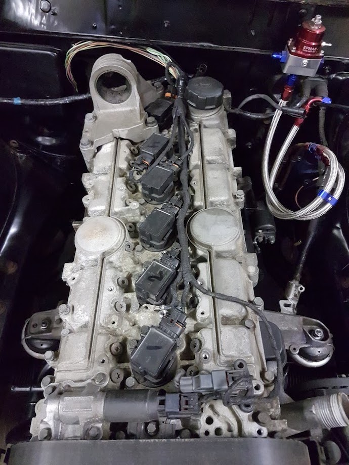

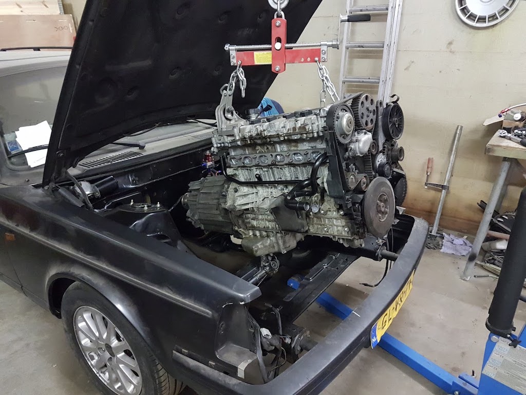

De afgelopen weken weer rustig aan de hobby geweest.

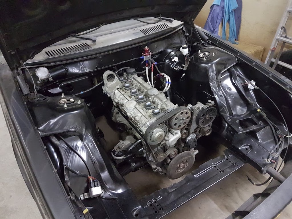

Ten eerste staat de motor nu (hopelijk permanent) op zijn plek.
[Afbeelding: 87.jpg]
[Afbeelding: 88.jpg]

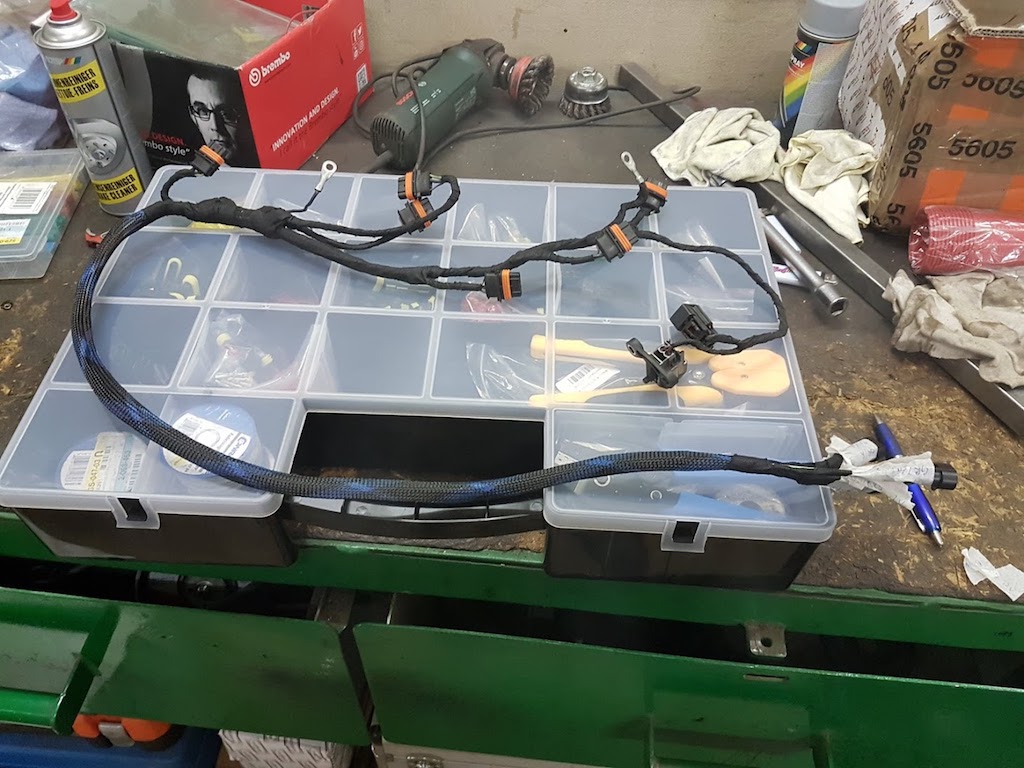

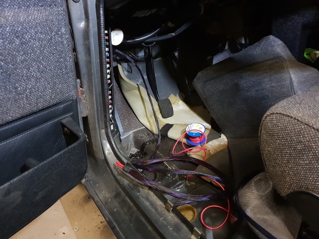

Met het bijbehorende 1e kabelboompje welke ik uit de bestaande S80 kabelboom geweekt heb.
[Afbeelding: 90.jpg]
[Afbeelding: 89.jpg]

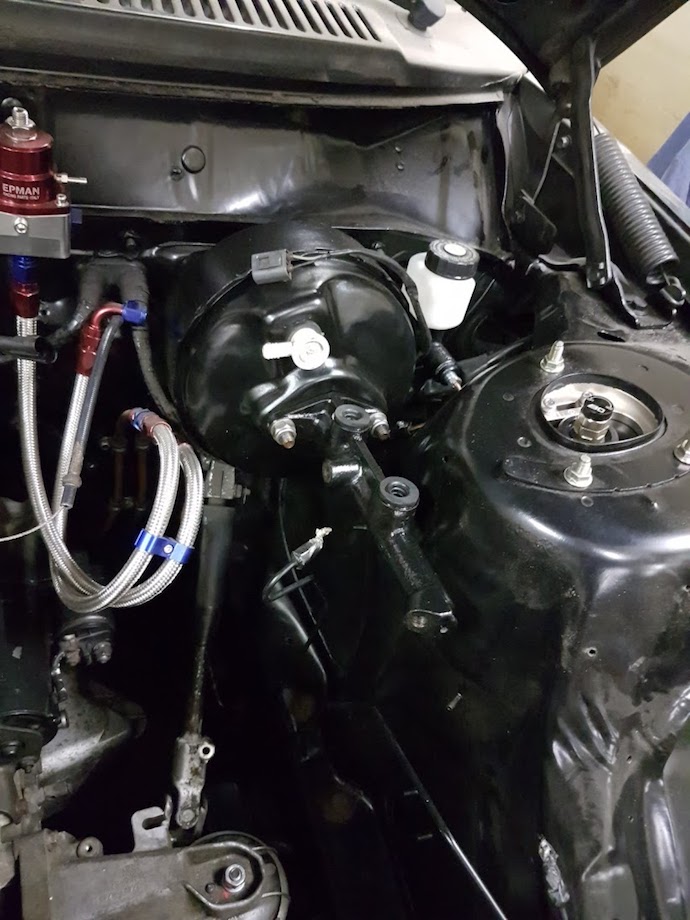

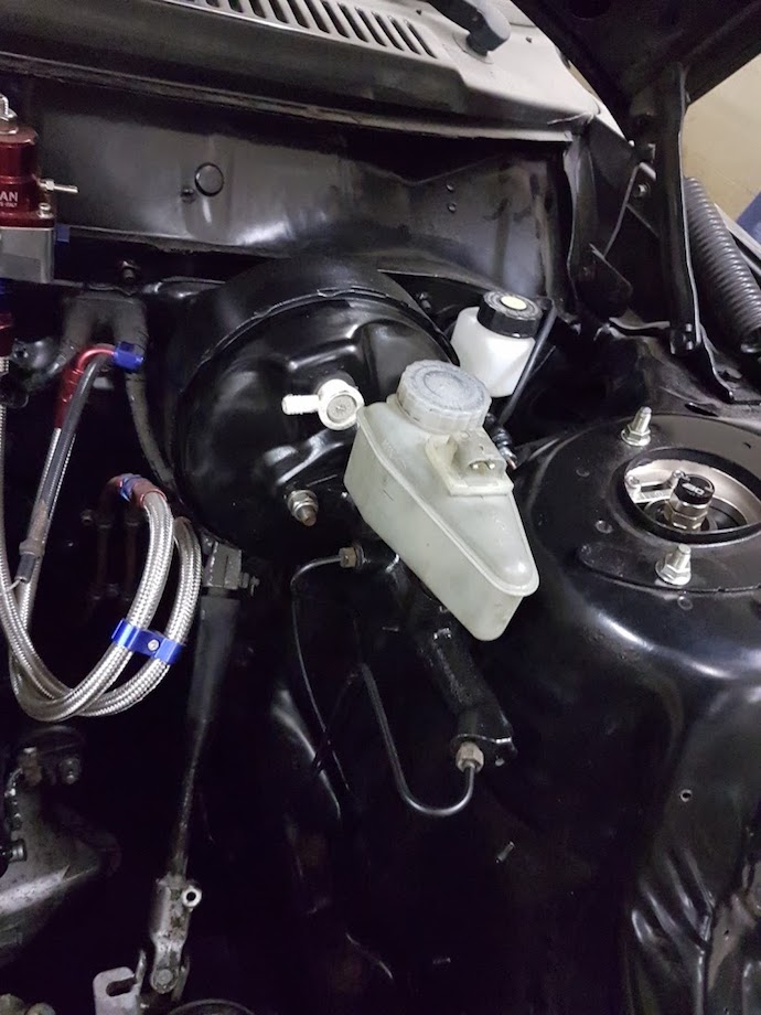

De opgepoetste remcylinder kan nu ook op zijn plek
[Afbeelding: 91.jpg]
[Afbeelding: 92.jpg]

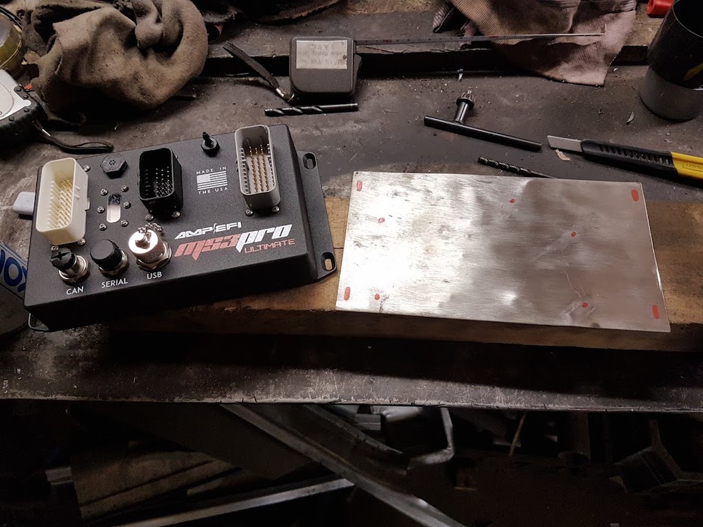

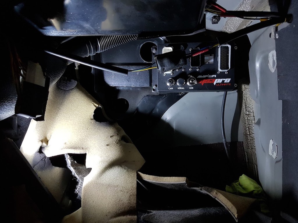

De ECU/EMU zijn plekje gegeven op dezelfde plek als de originele Bosch unit met behulp van een adapter-plaatje.
[Afbeelding: 93.jpg]
[Afbeelding: 94.jpg]
Dan ook maar direct de bedrading van de brandstofpompen netjes maken
[Afbeelding: 95.jpg]

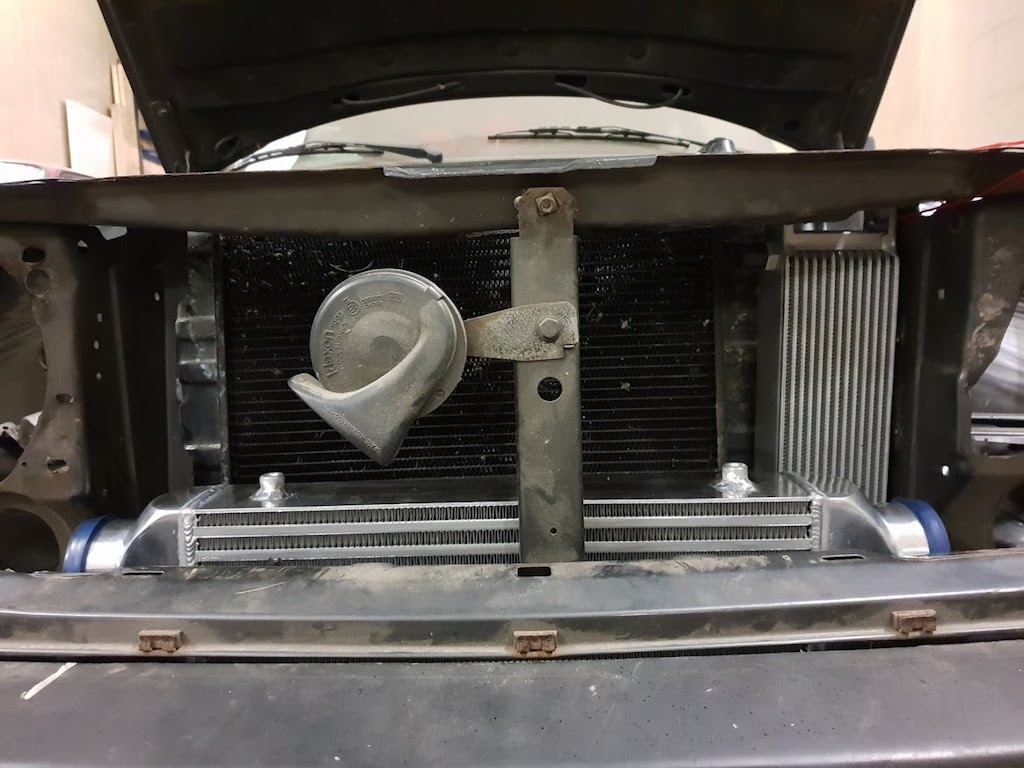

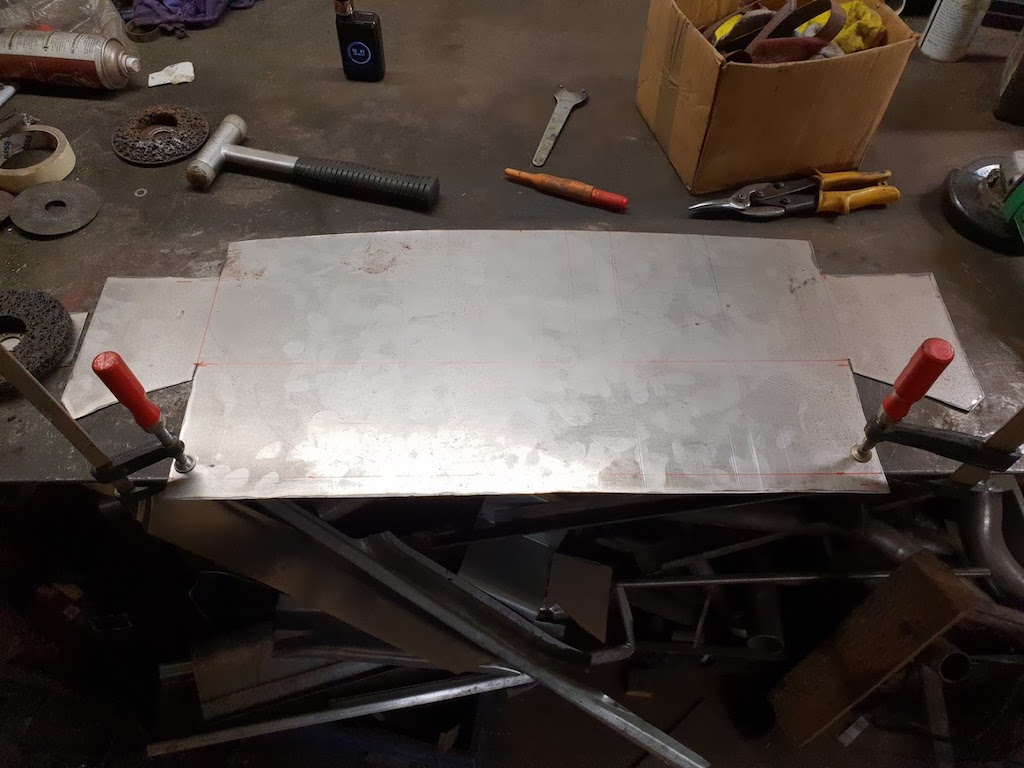

En verder met de intercooler.

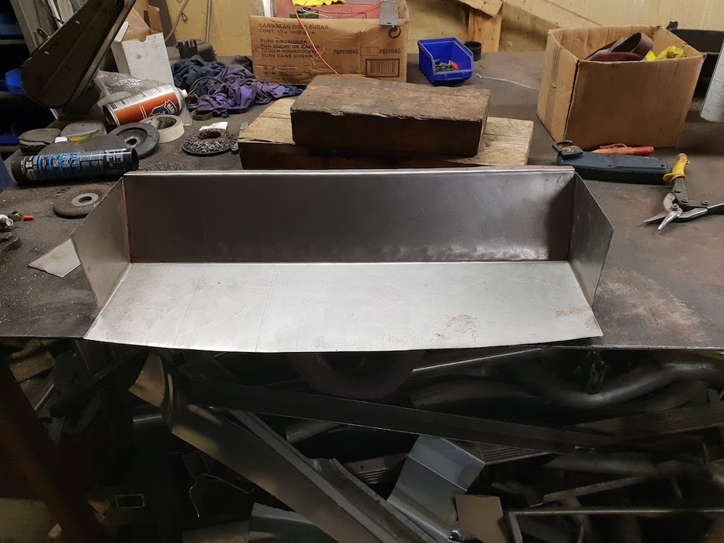

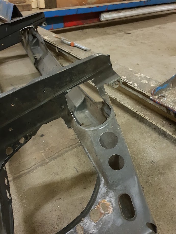

Deze stak nogal ver voor de radiator. Met een ander "bakje" bij de bumperlip zou de intercooler een stuk verder kunnen zakken.
Het betere knip, vouw en plak werk:
[Afbeelding: 96.jpg]
[Afbeelding: 98.jpg]
Even passen
[Afbeelding: 97.jpg]
[Afbeelding: 99.jpg]
[Afbeelding: 100.jpg]

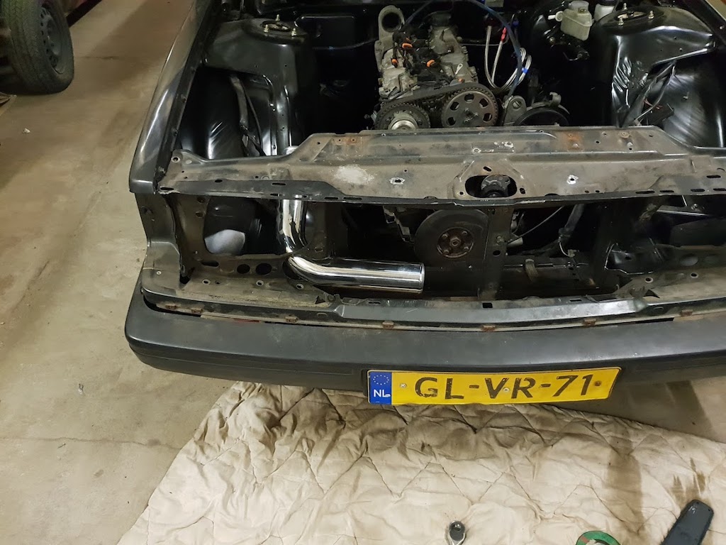

Qua hoogte perfect in lijn met de bestaande gaten. Die zijn wel te klein voor een 3inch intercoolerpijp dus daar moet de zaag in.
[Afbeelding: 101.jpg]
[Afbeelding: 102.jpg]
[Afbeelding: 103.jpg]

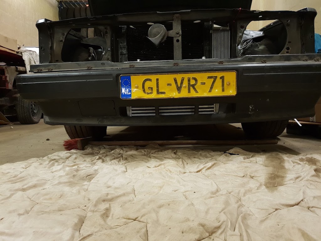

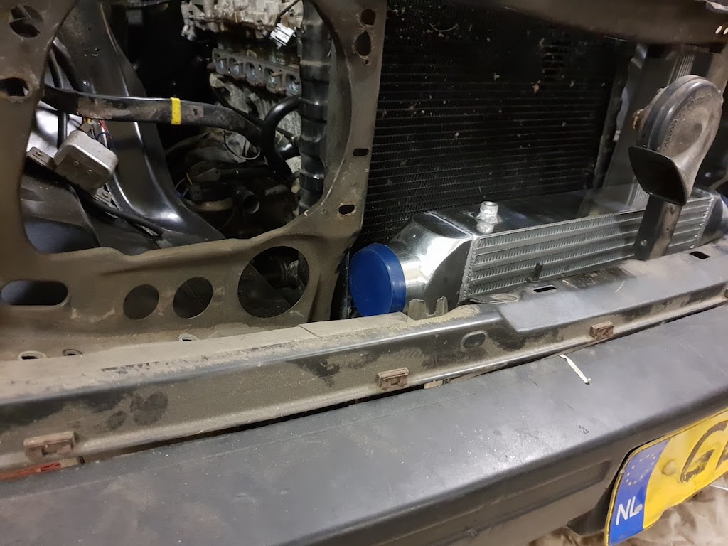

De intercooler zit mooi laag, maar vangt wel weinig rijwind.. Kunnen we wat aan doen.
Eerst de gaten in de lip wat vergroten. Deze heb ik ingezaagd, verhit en omgevouwen.
Om het contrast voor de foto's wat te vergroten heb ik er een kartonnetje over de motor gegooid.
[Afbeelding: 107.jpg]
[Afbeelding: 108.jpg]
[Afbeelding: 109.jpg]
Dat is beter maar nog niet goed genoeg. Meer zagen!
[Afbeelding: 110.jpg]
[Afbeelding: 111.jpg]
[Afbeelding: 112.jpg]
Zo.

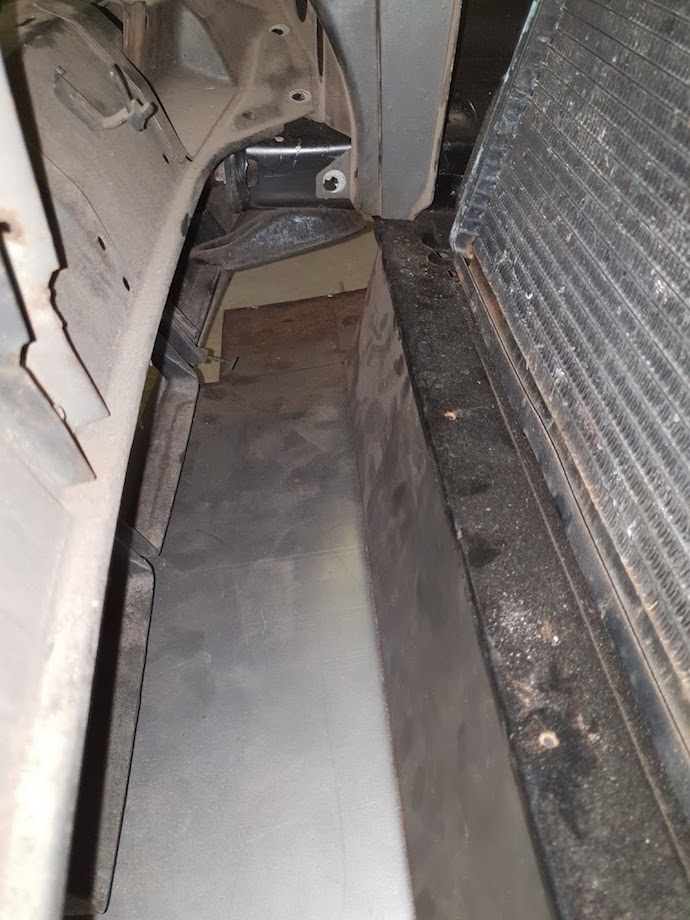

Onder het front en achter de bumper is het 1 groot gat. Om de lucht er toch een beetje door de intercooler te forceren moet er tunneltje gemaakt worden.
Zie hier mijn knip en vouw kunsten.
[Afbeelding: 113.jpg]
[Afbeelding: 114.jpg]
[Afbeelding: 115.jpg]
[Afbeelding: 116.jpg]
