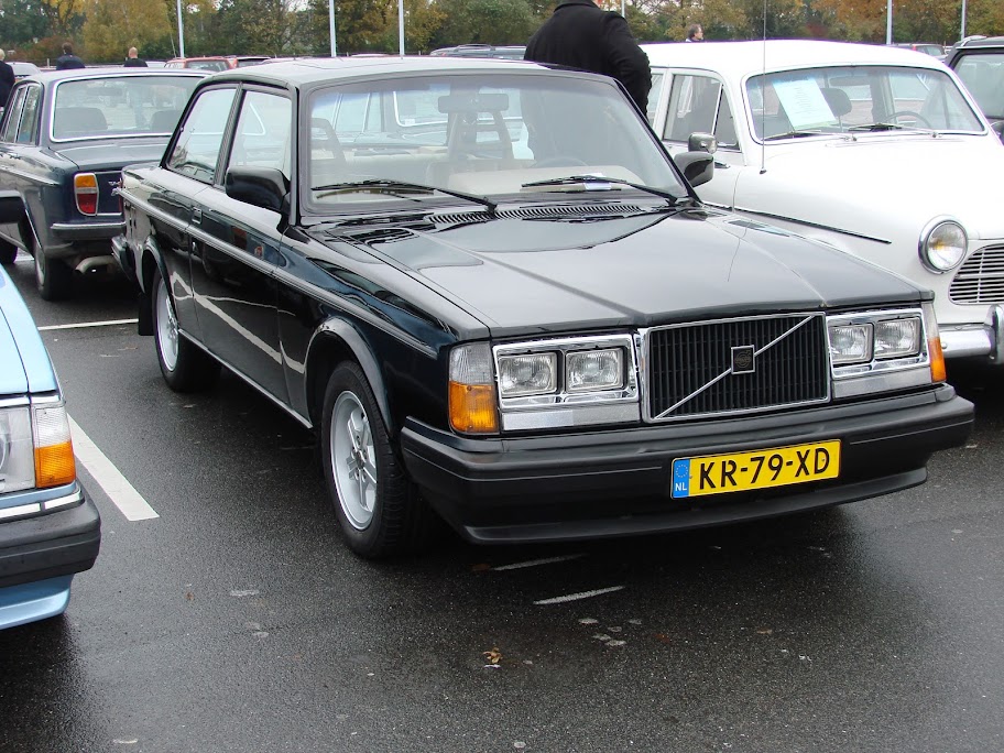

Vette bak! Persoonlijk zou ik opteren voor zwart ipv zwart metallic. (Echt) zwart zie je niet zo vaak en heeft een heel elitaire uitstraling.
't Is trouwens craquelà Wink
frox schreef:Al is die wagen nog zo MIN het blijft de stoerste volvo die er ooit gemaakt is!
inspiratie qua uiterlijk: 242 USA
Die is volgens mij van Joeri Huismans.
