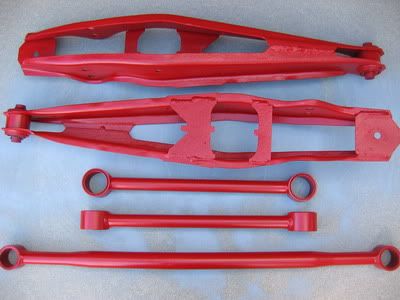

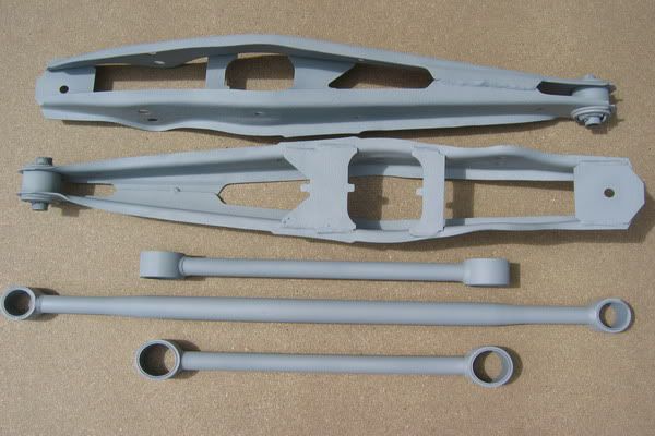

[Afbeelding: 8_primer.jpg]
[Afbeelding: 12_rood.jpg]
maar dan ga je achteraf graag nog eens onder de oto alles bewonderen...
