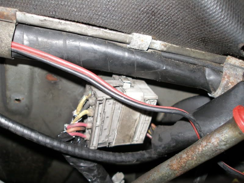

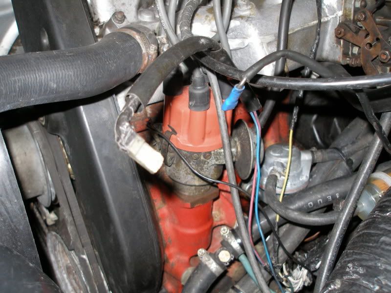

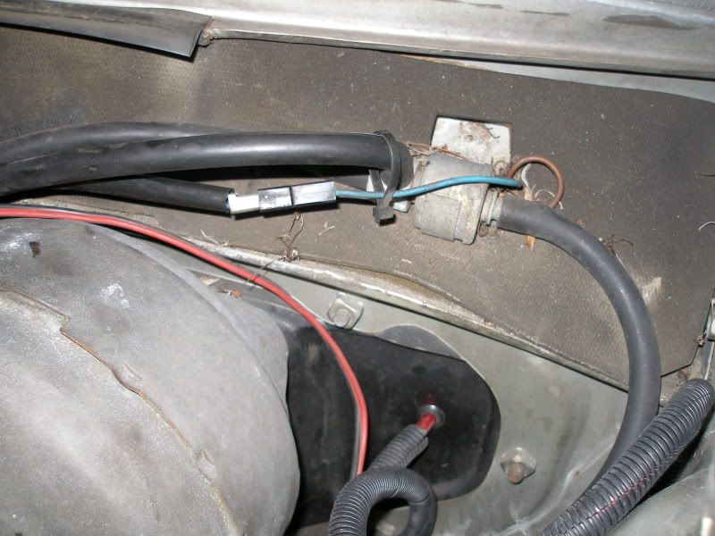

Ben vandaag met de bedrading bezig geweest. De kortsluiting is weg en de motor loopt weer, maar ik hou twee draden over. De temperatuur wordt niet weergegeven op het dashboard (meter loopt meteen op na starten).
Op de eerste foto de twee draden, waarvan ik niet weet waar ze op aangesloten moeten worden:

De zwarte draad met de blauwe aansluiting komt vanaf het schutbord (zie onderstaande foto 2):
[Afbeelding: P1010103.jpg]
De draad met de witte aansluiting bestaat uit twee draden (een rood/blauwe en een blauwe). Deze komen vanuit de stekkerdoos:

De aansluiting van de bobine:
[Afbeelding: P1010105.jpg]
Wie kan mij helpen met deze draden? Waar moeten ze worden aangesloten? Zoals eerder aangegeven, de temperatuurmeter gaat bij starten meteen in de uiterste stand omhoog staan.

Harry,
Allereerst: je temperatuurmeter is massaschakelend, d.w.z. dat er vanuit je dashboard plus op de meter staat en in de massadraad geschakeld wordt. Niet met een schakelaar maar met een variabele weerstand(temperatuursensor)Zodra de weerstand groter of kleiner wordt verandert de stand van je temp meter. Waarschijnlijk ligt de massadraad van je meter direct aan massa. Ik vermoed dat dit de draad is die op je bobine aangesloten is. Zodra de contactpunten van je stroomverdeler sluiten maakt deze bobine massa. Doordat dit via de bobine loopt (met bijbehorende weerstand)geeft je temp. meter waarschijnlijk maximaal aan.
Volgens mij hoort die draad daar helemaal niet thuis.
Maak deze draad los van de bobine en kijk of je temp. meter wegzakt.
Op het schema is de draad die verbonden is met je sensor geel en zit in dezelfde connector als de aansluitingen voor je startmotor.
Zal morgen even een electrisch schema posten.

Temp sensor zit in de cilinderkop, onder inlaat van de tweede of de derde cilinder.
Ik ben er uitgekomen. Het heeft me uiteindelijk 10 zekeringen gekost, maar alles functioneert weer. Bedankt voor jullie hulp, dat scheelt weer een hoop tijd, geld en energie.
