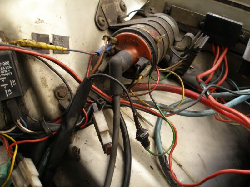

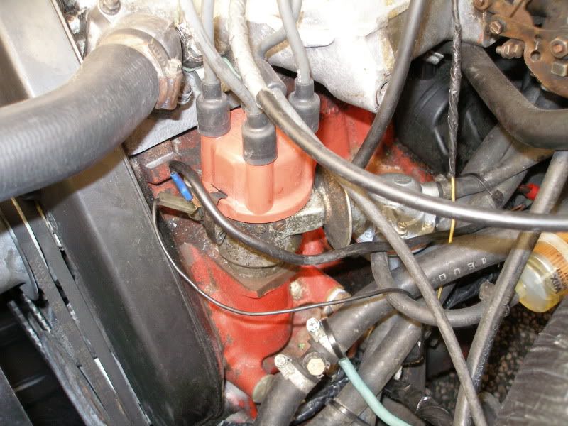

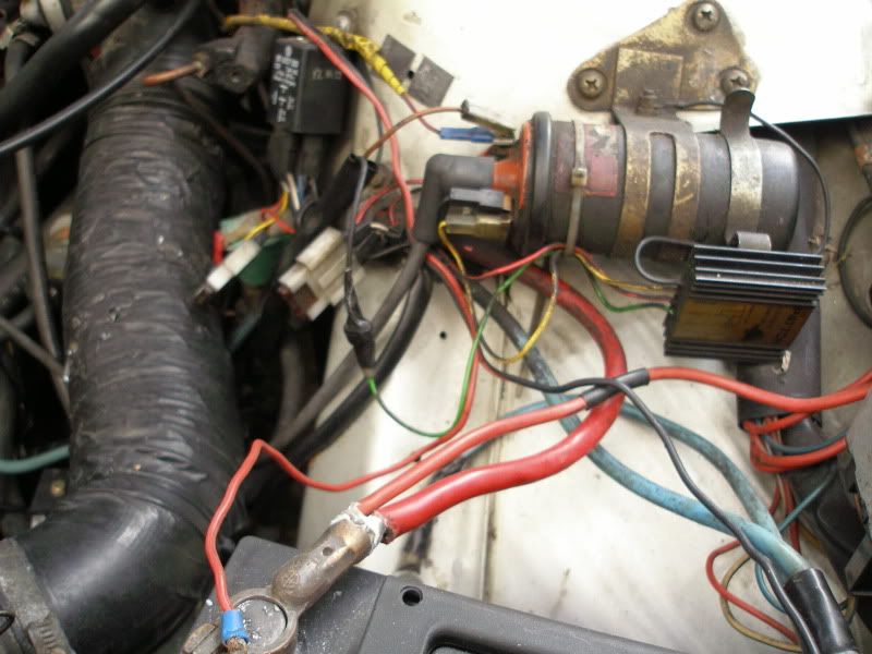

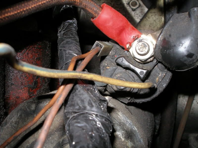

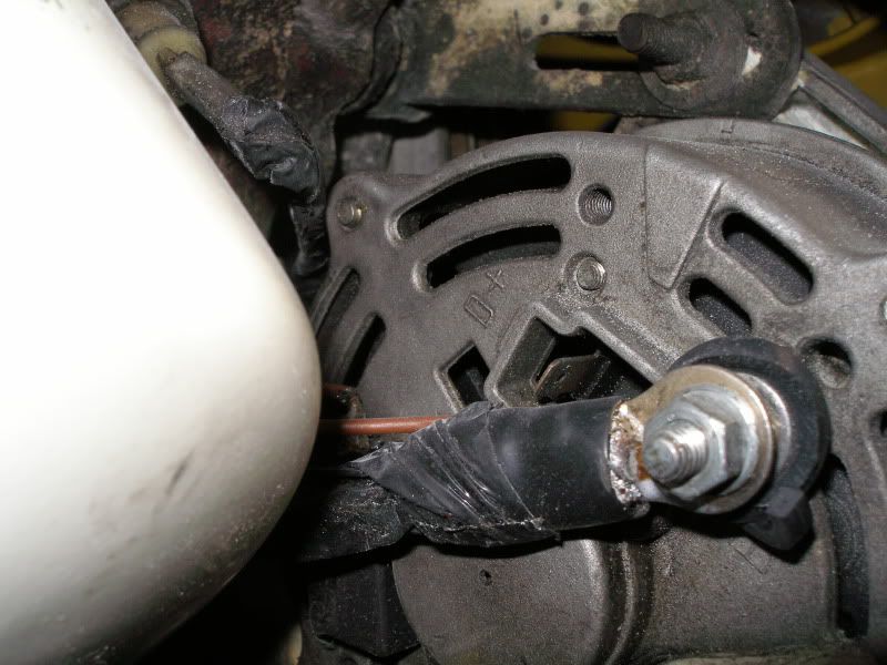

Heb gisteren de dikke plus-kabel tussen de startmotor en de dynamo vervangen. Hiervoor moest ik de gehele kabelboom onder en langs de motor loshalen. Helaas heb ik niet goed opgelet waar nu welke kabel op wordt aangesloten. Gevolg: bij contact maken onstaat kortsluiting waardoor zekering nr. 13 (o.a. richtingaanwijzers) eruit knalt. Wat zou het probleem kunnen zijn? Wellicht is het moeilijk aan de foto's te zien waar welke kabels nu heen lopen, maar ik doe toch een poging. Autorijden zonder richtingaanwzijzers, controlelampjes op het dashboard en de temperatuurmeter is mij namelijk te gevaarlijk.

de dynamo heeft een interne spanningsregelaar, ik vraag me af of ik die niet gebruikte aansluiting (D+) nog ergens voor moet gebruiken.

Op die D+ zit normaal een dunne rode draad met een schoentje eraan.
Hangt er niet ergens zo'n draad los of misschien verkeerd gestoken?
Er hangt daar in de buurt een dunne rode en zwarte draad. Die rode draad heeft geen schoentje, die zwarte wel. Ik zou dan eerst de rode draad moeten voorzien van een schoentje en dan moeten kijken of het beter wordt.
Mijn vraag is ook of de verdelerkap goed is aangesloten. Ik heb nu twee draden aangesloten, maar ik vraag me af of dat goed is. Eentje vanaf die groene draad bij de bobine (zie foto 2) en eentje vanaf het contactslot. De gele draad, die vanaf de stekkerdoos op het schutbord komt, heb ik aangesloten op het inlaatspruitstuk (de benaming van deze aansluiting ken ik niet).

Harry schreef:Er hangt daar in de buurt een dunne rode en zwarte draad. Die rode draad heeft geen schoentje, die zwarte wel. Ik zou dan eerst de rode draad moeten voorzien van een schoentje en dan moeten kijken of het beter wordt.
Da's wel vreemd; ik neem aan dat toen je de draad van de dynamo loshaalde daar een schoentje aan zat.
Overigens is een dunne zwarte draad met schoentje meestal van de oliezender die vlakbij de dynamo in het blok zit.
Ik zou eerst kijken waar het andere eind van de losse draden naar toe loopt en niet op goed geluk aansluiten. Verkeerde draden op een dynamo lijkt me niet gezond. Wink
Ik zal die rode draad van een schoentje voorzien. De rode draad heeft niet op de dynamo gezeten, wellicht ooit wel. Ik ging ervan uit dat de rode en zwarte draad ooit op de externe spanningsregelaar hadden gezeten. Waarschijnlijk niet dus. Ik heb nu een dynamo met een interne spanningsregelaar.
Ik zal er echt een expert bij moeten halen. Zelf kom ik er niet uit.
Volvo 740 tic '84.
Normaal gesproken zou je de gok prima kunnen nemen: bij alle 240's zit de zwarte op de oliezender en de rode op de dynamo. Maar je foto's laten zien dat er behoorlijk is geprutst aan je kabelboom, dus ik zou idd even laten checken of het wel goed is.

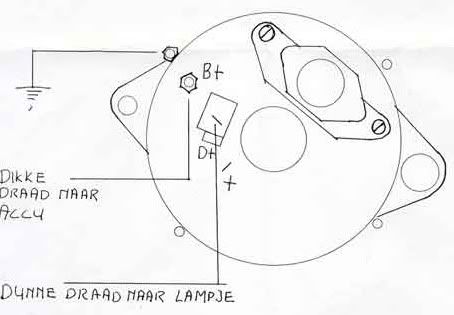

Harry, eens kijken of ik je kan helpen.
Waarschijnlijk heb je een draadje waar plus op staat aan massa gelegd en daardoor springt zekering 13.
Allereerst een tekening waar schamtisch de werking van een (oude) dynamo werkt:
http://i292.photobucket.com/albums/mm15/...extern.jpg
Omdat jij een dynamo hebt met interne spanningsregelaar vervallen de aansluitingen D- en DF.
Je hebt uiteindelijk maar 3 draden op je dynamo zitten: B+(de dikke rode naar de accu), D+ en een massa aansluiting.
Schematisch ziet dat er zo uit:
http://i292.photobucket.com/albums/mm15/...dynamo.jpg
Als je dit vertaalt in Volvo schema's ziet het er zo uit:
http://i292.photobucket.com/albums/mm15/...latie2.jpg
Oorspronkelijk was dit een dunne rode draad.Probeer dit draadje te vinden.
Haal een voor een de draadjes los, en als de zekering dan niet meer springt, heb je waarschijnlijk D+ te pakken. Sluit deze dan netjes aan op de dynamo.
Waarschijnlijk heb je alles nu goed aangesloten.

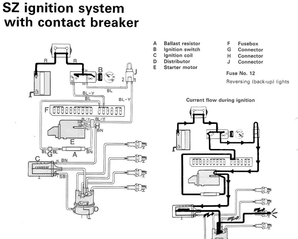

Voor wat betreft je ontsteking:
op aansluiting 15 van je bobine hoort spannig te staan als je het kontakt aanzet.
Op aansluiting 1 zit de draad naar de kontaktpuntjes.
Controleer of er op aansluiting 15 spanning staat (na kontakt)en controleer of aansluiting 1 massa maakt.
Eis en wederdienende moet de motor het dan weer doen.
