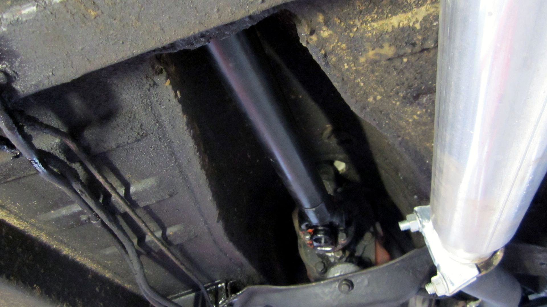

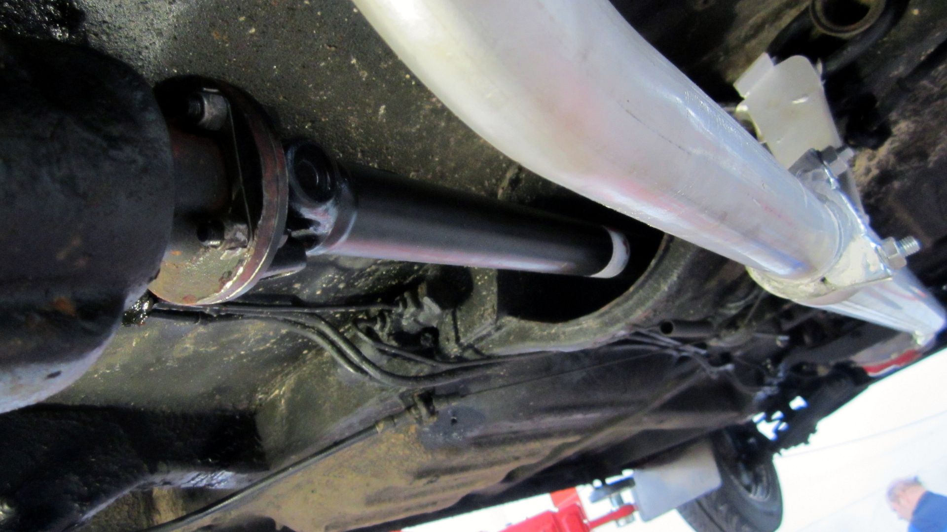

Al direct na aankoop bleek er bij een snelheid vanaf 70/80km een hinderlijke trilling/resonantie voelbaar.
Ondanks dat er weinig tot geen speling voelbaar was op de kruisstukjes, toch maar de as er onderweg gehaald om de kruisstukjes te vervangen en laten balanceren, zie foto's......

Inmiddels is de cardanas voorzien van 3 nieuwe kruisstukjes, en hb hem bij technotrans laten balanceren.
Was ook wel nodig gezien de 3 balanceerplaatjes die er op zijn gelast. Volgende week zaterdag wordt de as weer onder de amazon gemonteerd.

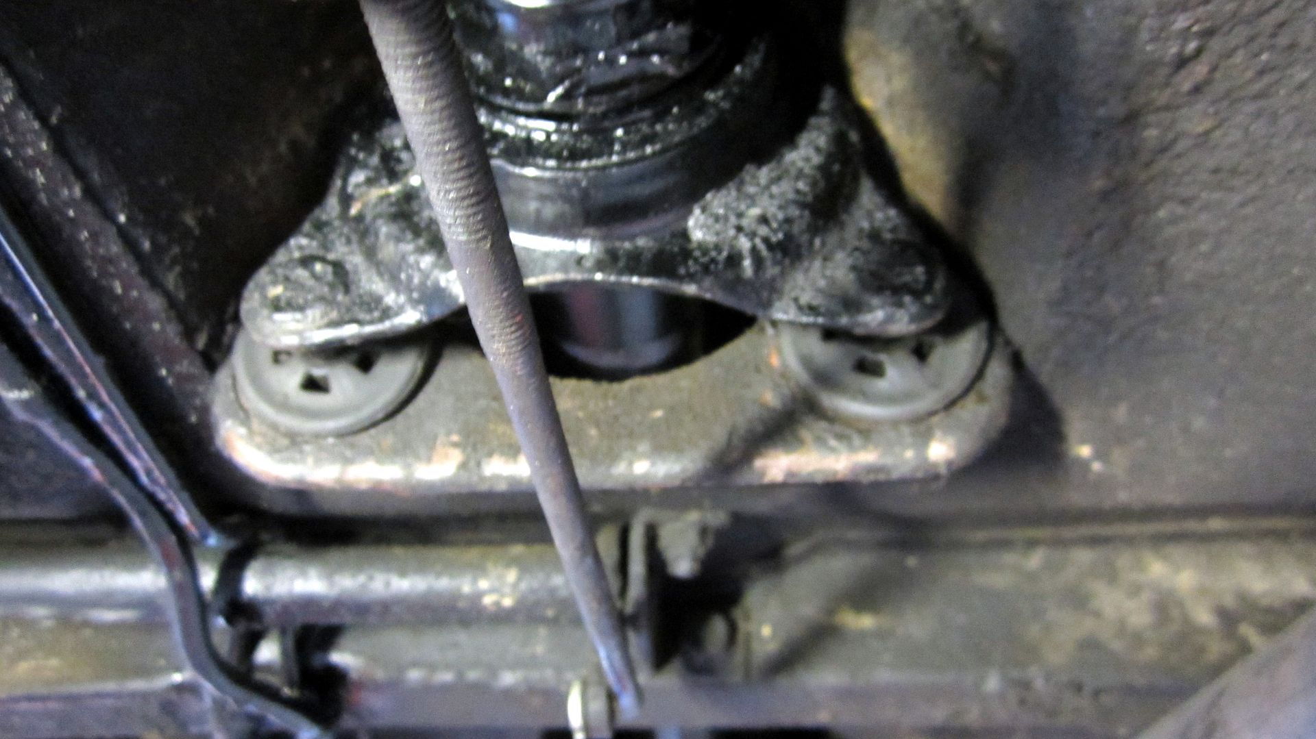

Ook gelijk de ophangrubbertjes maar vervangen.
