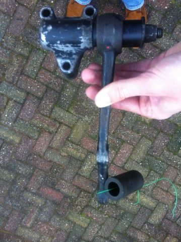

Ik heb net met een collega sleutelaar even gekeken ( 2 zien er meer dan 1 ) de bonk bij het sturen komt grotendeels uit het stuurhuis zelf
de as waar de pitman arm aan zit gaat behoorlijk heen en weer. Ook zijn de rubbers van de stuurstang ( die onder de hoofdremcilinder )
toch aardig versleten, weet iemand of die los leverbaar zijn, ik kan ze niet vinden!

die zijn gewoon te koop, en ook in PU leverbaar..
Jambon schreef:die zijn gewoon te koop, en ook in PU leverbaar..

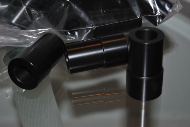

Hallo Des,
Monteer gelijk een upgrade stuurhuisbus, ben je van het gezeur af! Onder andere te koop bij Dries Bakkenes, Skandix, of mijzelf. Ik verkoop deze bus voor 30euro.
