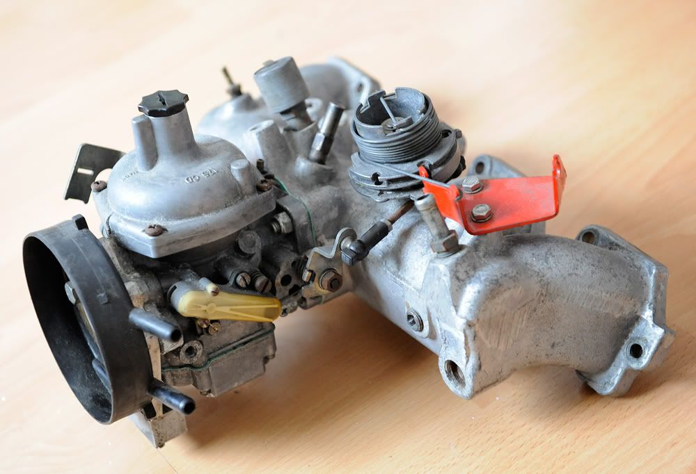

Ik ben nog steeds niet helemaal blij met het vermogen van mijn 245. Er zit een b23a blok in voorzien van een stromberg 175. Verdamper is van GMS. Nu kwam ik vandaag een oude rekening van Nordicar tegen, zij hebben een paar jaar geleden mijn blok nagekeken en er stond als opmerking op de nota dat de verdamper te klein is. Het is een gms 100kw. Online kom ik eenzelfde type verdamper tegen voor 175kw. Zou een zwaardere verdamper meer power opleveren, ik kan me voorstellen dat de huidige een beetje aan de top van zijn kunnen zit.
Verder wil ik de witte weer lekker aan de praat hebben op benzine, vakantie komt er weer aan en wil niet voor 100% afhankelijk zijn van lpg. Ik ga ervan uit dat ik de naald moet vervangen maar wat nog meer en welke naald ben ik nodig. Ik heb wat rond gebeld maar ik heb nog geen goed antwoord kunnen krijgen. Vragen als de bouwjaar van de auto en dan niet snappen dat er een ander blok inzit enzo. Anyway ik hoop dat iemand me in de goede richting kan wijzen. Dit is de carb:
[Afbeelding: stromberg_21a_1.jpg]

Dit type van carburator is niet origineel voor op een B23 , dit is een carburator van een B19 of een B21. In dit type hoort er een naald B1EE. Op de B23A staat er standaard een Pierburg DGV 175CDUS op met sproeiernaald nr DC . Dit zou kunnen verklaren waarom je te weinig vermogen krijgt.

johan laveyne schreef:Dit type van carburator is niet origineel voor op een B23 , dit is een carburator van een B19 of een B21. In dit type hoort er een naald B1EE. Op de B23A staat er standaard een Pierburg DGV 175CDUS op met sproeiernaald nr DC . Dit zou kunnen verklaren waarom je te weinig vermogen krijgt.
Is dat bij de eerste modellen van de B23 niet met de benamingde Stromberg 175CD(met geel dopje uit het midden)?
Op de body staat dan CDUS maar op de bovendeksel Stromberg 175cd.
Heb ik het goed dat het dezelfde carb is als een Pierburg 175 CDUS (met geel dopje uit het midden); alleen een naamsverandering dus?

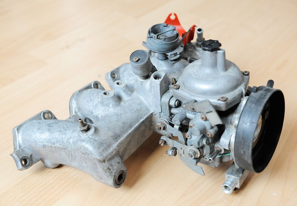

De andere kant:
[Afbeelding: stromberg_21a_3.jpg]
Overigens heb ik waarschijnlijk al de goede sproeier en naald gevonden met dank aan Dhr. Flierman.
Een 175 CDUS is een 175 CDUS, of er nu Stromberg of Pierburg op het dekseltje staat.
Goed dat je een passende naald hebt gevonden, ik ben wel benieuwd welke dat is, aangezien deze Stromberg nooit op de B23A heeft gezeten. Op LPG zou de naald en sproeier hoedanook niks uitmaken.
100 kW is prima voor een B23A, aangezien dat maar een 80 kW motortje is. De hogedruk LPG leiding is meest groot zat, pas na de verdamper komen de aansluitingen etc wat preciezer omdat daar veel minder druk is (geen). Ik vind bv. dat de aansluiting van het mengstuk er wat klein uitziet, die aan mijn B20 en B230 zijn groter.
