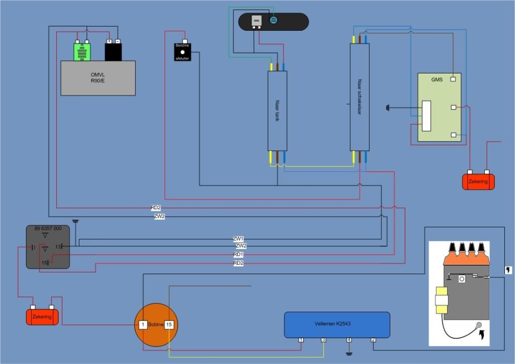

Hieronder nog een schema van mijn LPG-bedrading.
[Afbeelding: schema244_new.jpg]
Zoals je kunt zien loopt er een groen/zwarte draad vanaf de tankmeter, waarbijde groen overgaat in geel en zo op het "led'"-gedeelte van de LPG keuzeschakelaar komt.
Waar, en hoe loopt welke draard vanaf de benzine tank (kleur?) die naar de benzinemeter gaat.
Welke draden kan/moet/mag ik met elkaar verbinden, zodat de peut-meter ook lpg aangeeft.

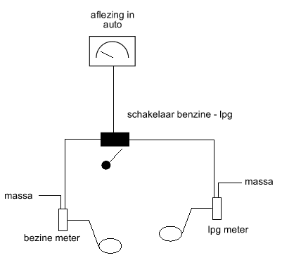

Ik zal mijn best doen om een schematje te mailen,hoe ik het aangesloten heb.
Het werkt erg goed.
