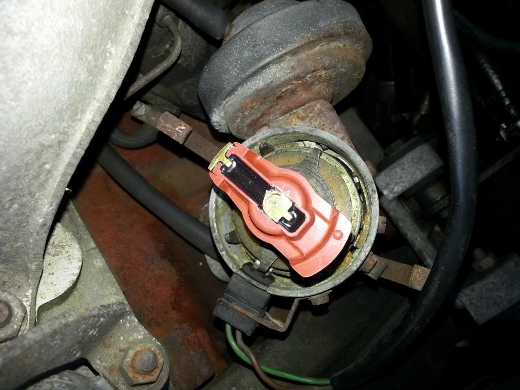

M'n turbo (B21ET) had een verdeelkap en rotor die weleens niet meer helemaal in opperbeste staat waren, zo werd mij geadviseerd deze te wisselen. Dat leek me een eenvoudige klus. Dus ik er een nieuwe opgezet. De rotor erafgetrokken (misschien al niet zo slim maar afijn zo geschiedde) en de nieuwe (zo'n zelfde Bosch) er weer opgezet, ik dacht dat als ie er op een manier akomt dan kan ie er ook maar op dezelfde manier op. Toen weigerde de auto dus... iemand een idee wat ik hier verkeerd heb gedaan?
Als ik de Haynes erop nasla moet de stand van de rotor heel anders zijn als dat deze bij mij staat. Ik heb ook niet zoals de Haynes aangeeft het vaccuumslangetje van de vervroeger eraf getrokken voordat ik de rotor wisselde, waarom is dat nodig?
[Afbeelding: 20130327_152223_zps63139fc2.jpg]
Kan ik deze nu 'gewoon' afstellen door de krukas te verdraaien? En vervolgens het ontstekingstijdstip afstellen met een stroboscoop?
Graag advies aan deze (ontstekings)leek.

Wat je hebt gedaan zou gewoon moeten kunnen als je het kapje en de rotor er op de zelfde manier op zet en dat zou inderdaad maar op een manier moeten kunnen.
Stevves schreef:Als ik de Haynes erop nasla moet de stand van de rotor heel anders zijn als dat deze bij mij staat.
Dit begrijp ik niet helemaal. Je motor is in een redelijk willekeurige stand tot stilstand gekomen, zo ook je rotor. Je had hem in allerlei standen kunnen aantreffen. Als je aan de krukas draait, draait de rotor inderdaad mee. Maar dat is geen afstelling.
Het ontstekingstijdstip is ook niet veranderd met jou handeling, dus die hoef je niet af te stellen. Je zou het kunnen controleren.
Ik denk eerder dat je de bougiekabels in een verkeerde volgorde hebt gemonteerd of de kabel is er bij de bobine afgeschoten oid.
Als het goed is kan je de rotor niet met de hand draaien op de as.
Kan je dat wel dan zit hij nog niet in het nokje, deze zit aan de onderkant van de rotor.

De rotor past er maar op 1 manier op. Dat kan niet misgaan. Ook de verdeelkap kan er maar op 1 manier op als je goed kijkt waar het inhammetje zit. Op je goed op de bovenrand van de ontsteking kijkt (waar je op jouw foto tegenaankijkt van bovenaf) zie je ook een heel klein gleufje. Misschien moet je er eerst wat vuil voor wegschrappen om het kunnen zien. Dat gleufje komt overeen met de eerste cylinder. Dus als je de verdeelkap er op zet, komt op die plek de bougiekabel van de eerste cylinder. De volgorde is 1-3-4-2 met de klok mee. Dan moet het weer goed gaan.

Nou, als ik zo jullie reacties lees dan had dit dus moeten werken. De rotor zat inderdaad goed op de enige manier zoals ie erop moet met het inkepinkje. De rotor is dan inderdaad niet meer te verdraaien. Dat het kleine gleufje het kenmerk was voor de eerste cylinder was mij niet bekend, bedankt Kees! De volgorde moet zo gaan lukken nu. Het oude setje had ik uiteraard alweer gemonteerd, maar zonder resultaat helaas...
Enfin, ik heb wel op de volgorde van de cylinders gelet met het aansluiten, maar zal dat nogmaals checken. Bobinekabel zal ik eens van de Polar aftrekken en proberen..

Je zou ook ff het kleppendeksel los kunnen halen:
Als de kleppen van cilinder 1 op tuimelen staan wijst de rotor naar cilinder 4 in de verdeelkap.
Als de kleppen van cilinder 2 op tuimelen staan wijst de rotor naar cilinder 3 in de verdeelkap.
Als de kleppen van cilinder 3 op tuimelen staan wijst de rotor naar cilinder 2 in de verdeelkap.
Als de kleppen van cilinder 4 op tuimelen staan wijst de rotor naar cilinder 1 in de verdeelkap.
Je hoeft er maar 1 goed te hebben: vervolgens met de klok mee aansluiten in de volgorde 1-3-4-2.

Nog makkelijker:
Mijn verdeler staat tussen cilinder 3 en 4 (en de jouwe dus ook)
De eerstvolgende cilinder is dus 4.
Met de klok mee aansluiten: 4-2-1-3
