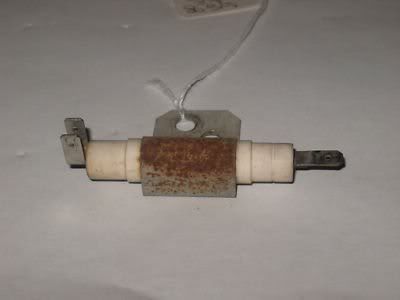

voorschakel weerstand (als ie er al op zit) zit op de bobine. vaak 4kantig porselijne blok met 2 draadjes. 1 gaat naar de + van de bobine en de ander naar de + van het contact. ding zorgt ervoor dat er tijdens het starten de vonk niet te zwak wordt. de weerstand van de bobine is dan wat lager gekozen. Als de motor loopt is de boord spanning rond de 14 volt. tijdens het starten wil de spanning nog wel eens inzakken en door tijdens het starten de weestand etussenuit te gooien loopt er meer stroom door de bobine.
Bij mij ziet ie er zou uit, hangt ergens onder de ruitenwissermotor.
[Afbeelding: bal_rest.jpg]

De voorschakelweerstand. De ene pin kant komt van het contactslot met 12V, van de twee pin kant gaat er 1 naar de bobine met 9V, en eentje komt vanaf de startmotor met 12V (alleen tijdens het starten uiteraard).
Als je hem wilt omzeilen, moet je dus die van het contactslot loshalen en op de stekker van de startmotor prikken. Weerstand kan bljiven hangen voor als de Pertronix uit elkaar ploft en je de goeie ouwe Bosch spullen weer terughangt.

Aan de kant met twee pinnen doe je de bobine en het startslot (die 2 pinnen zijn 1 geheel), de draad vanaf de startmotor afplakken want die krijgt 12V tijdens het starten (ivm kortsluiting).
Ik heb even een schetsje van de bestaande situatie [met de Bosch bobine] gemaakt want het is toch niet helemaal hetzelfde. Uit deze tekening en het verhaal van Marc lijkt me dat de bruine draad van het startslot komt omdat dit de enkele aansluiting is. De blauwe en de roodwitte draad zullen in het aansluitstuk doorverbonden moeten zijn [lijkt mij] maar welke draadkleur komt nu van de bobine? Ik tref op de bobine namelijk geen van beide kleuren aan. [Wel weer bruin gek genoeg]
