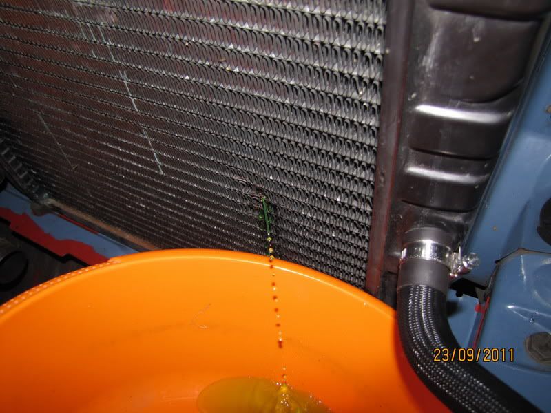

Radiateur 940 in een 240?
Past een 940 turbo Radiateur HPT type, handbak 1 op 1 in een 82-er 244?
Of kom ik in de knoei met de bevestigingspunten?
Nader onderzoek van mijn huidige type radiateur leert dat deze o.a. ook zijn gebruikt in de 740/940, dus vandaar mijn vraag.
[Afbeelding: 940.jpg]
Dis de mijne........
[Afbeelding: straal.jpg]
De radiateur is iets hoger, en de slangen? heb ik nog nooit gepast.
