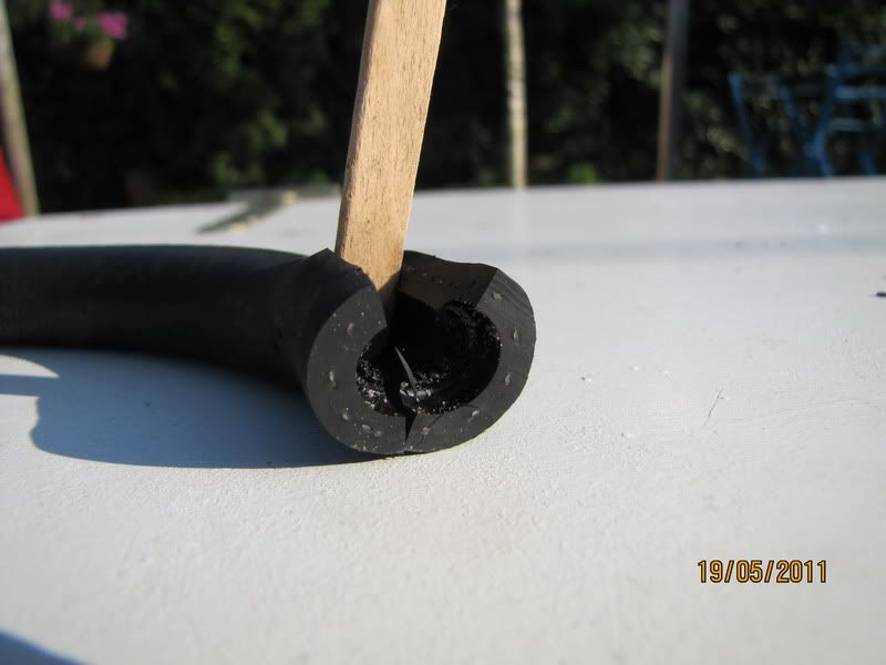

Net even mijn uitgedroogde slang van de rembekrachtiger vervangen,, en tot mijn verbazing zag ik dat dat aan het eind wat aan het spruitstuk zit, er een vernauwing in de slang zit.
Rest is rond 10, maar vlak voor het spruitstuk gaat de slang naar ong rond 5 a 6 binnenmaat.
Hoort dit zo?
Aangezien de slang scheurtjes vertoonde en ik alleen een stuk persluchtslang van rond 10 had liggen, heb ik dat maar gebruikt.
Iemand enig idee of dit origineel zo hoort en zo ja, waarom?
Misschien is ie dikker omdat er dan meer 'volume' is om het vacuum vast te houden, met een dunne slang is je vacuum eerder 'op', ajbwib?

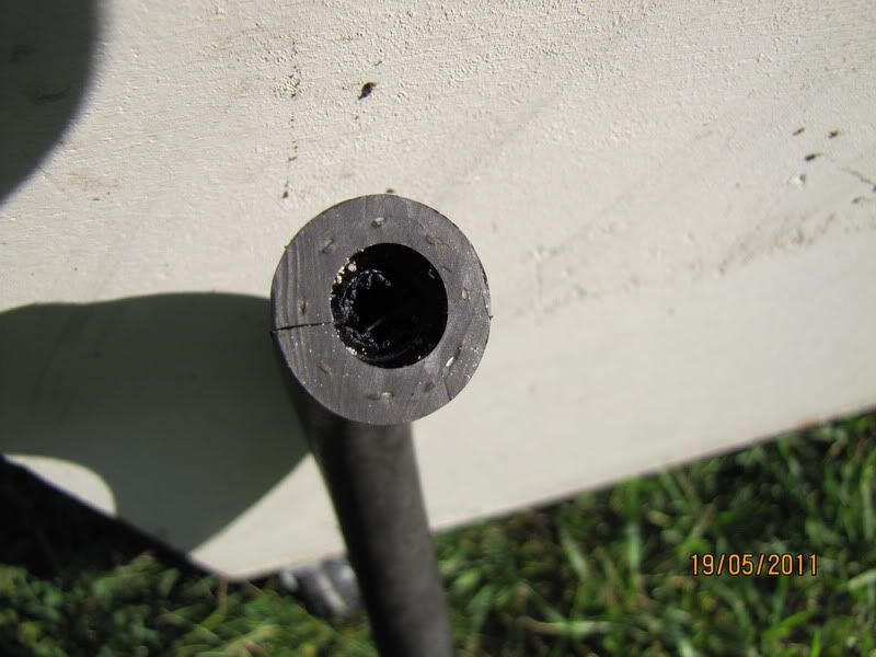

Hier twee pica's van de verdikking, wand wordt ong 5 cm voor het einde even iets dikker, zit een soort van vernauwing, daarna weer normaal. (voor de foto even de laatste 4 cm verwijderd).

KLinkt idd plausibel.
Slang is natuurlijk ook al 29 jaar oud. (staat een code op de slang met (volgens mij) een datum van 05/76, dus 35 jaar oud)
Rubber zal wellicht "uitgezakt" zijn oid.
Laatste 5 cm zat idd om de aanluiting.
Dom, had ik eigenlijk ook zelf wel kunnen bedenken.
