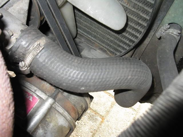

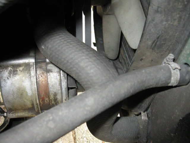

Heeft iemand voor mij een foto van zijn/haar Volvo met B19A-motor? Misschien dat ik ook iets kan met slangen van een 240/242/244/245.
1981 Volvo 343 2.0 GLS, 1981 Volvo 345 2.0 GLS, 1983 Volvo 360 2.0 GLS sedan, 1990 Volvo 460 1.7 GLEi, 1990 Volvo 940 2.3 GL
welke details wil je zien op de foto, ik heb een B19A
edit, alvast 2 pics
[Afbeelding: upper.jpg]
[Afbeelding: lower.jpg]
Tenzij de diameter verschilt: Ik heb dezelfde slangen op m'n B230K. Zit hier überhaupt verschil in?

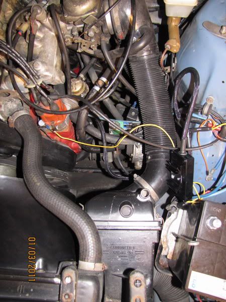

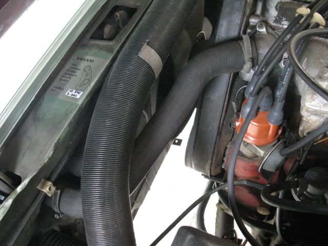

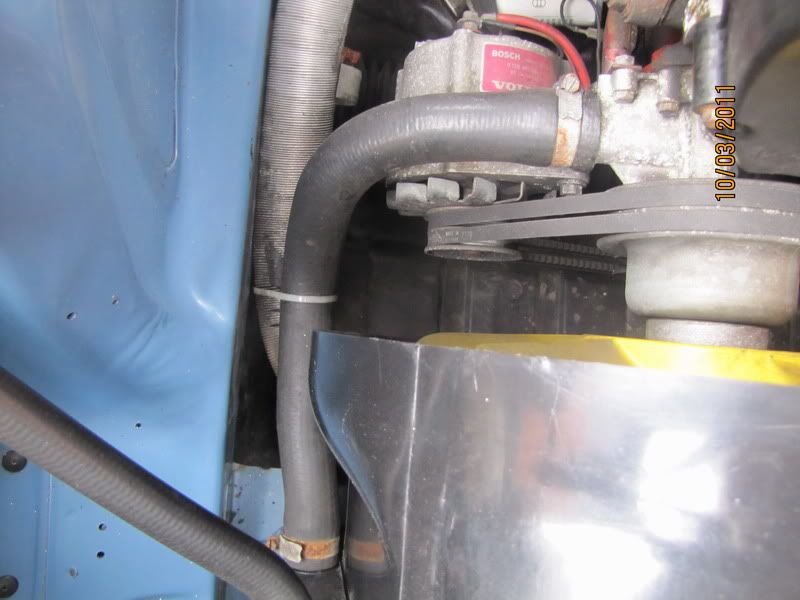

Bedankt voor het plaatsen van die foto's!
Zo ziet het er bij mij uit:
[Afbeelding: IMG_4642.jpg]
[Afbeelding: IMG_4643.jpg]
[Afbeelding: IMG_4644.jpg]
[img width=450 height=600]http://i29.photobucket.com/albums/c255/Volvofiel/IMG_4645.jpg[/img]
Het lijkt erop dat ik van de bovenste 240-radiateurslang een stuk kan afknippen (laatste bochtje bij thermostaathuis) waardoor die past.
De onderste is echter een ander verhaal. Bij mijn auto zit die gebogen over de dynamo richting distributiezijde, bij de 240 gebogen over de dynamo richting passagierszijde.
Zien technisch onderlegde figuren mogelijkheden om die onderste slang ook pas te maken op een of andere manier?
