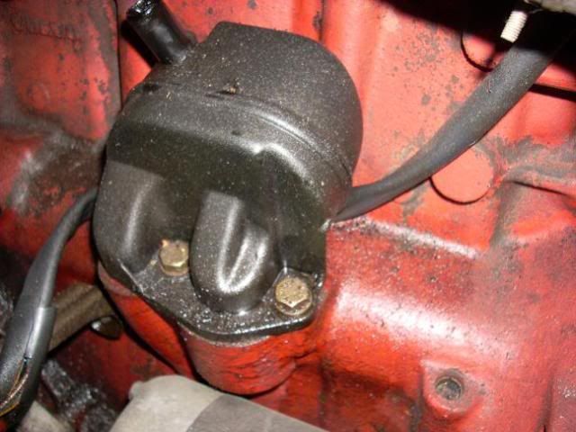

Hmmm... of ze hebben de carterontluchting van de 300-serie veranderd, of er is aan geknutseld want ik kwam geen vlamdover tegen. Ik heb alles losgehaald behalve de zwarte doos zelf, de bouten ervan zaten zó vast dat ik 't ding maar fijn heb laten zitten. Bovendien, de slangen en het Y-stuk waren "open" en er zat geen troep in (behalve vettigheid dan). Hier wat foto's.
[Afbeelding: DSCN0858_2.jpg]

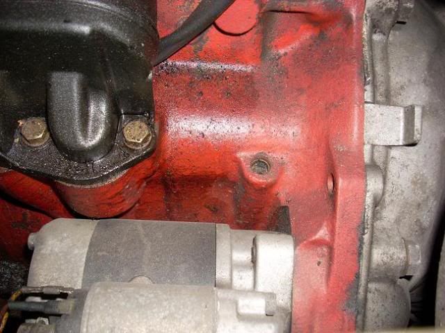

Hier heb ik verder niet aan gezeten:
[Afbeelding: DSCN0850_2.jpg]

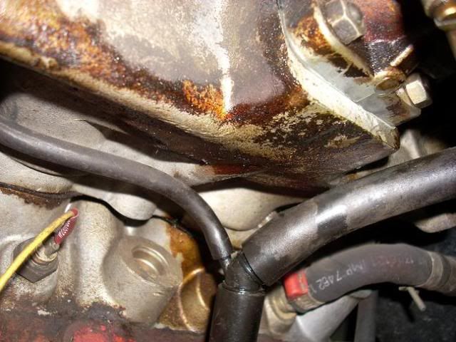

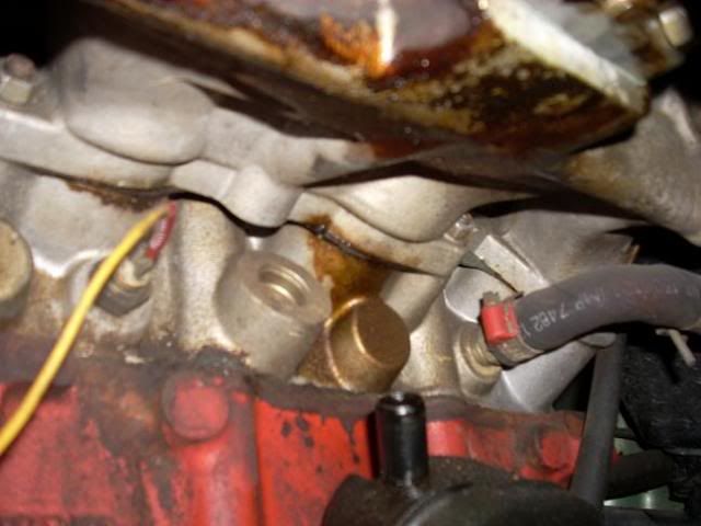

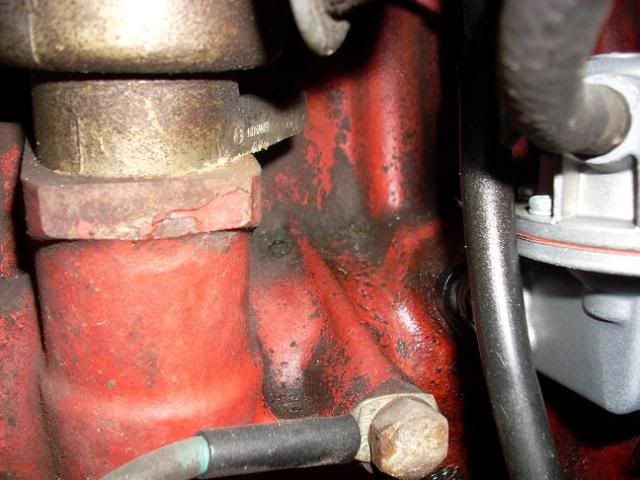

Foto van onderaf, je kijkt hier tegen de onderzijde van het inlaatspruitstuk aan. Zie die oliesporen. Allemaal vrij uitgehard, maar waar komt dat allemaal vandaan? Zou in het verleden de zaak misschien al eens "geploft" zijn?

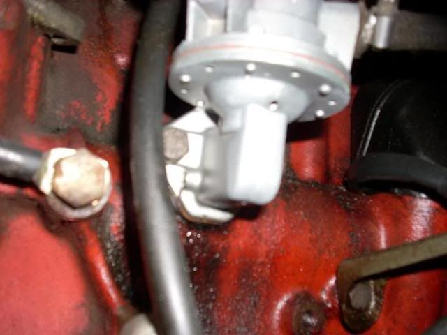

Benzinepomp. Hier lijkt het iets te zweten. Ik heb deze vorig jaar vervangen en met nieuwe pakkingen geplaatst. Moet ik de bouten misschien nog iets aantrekken?

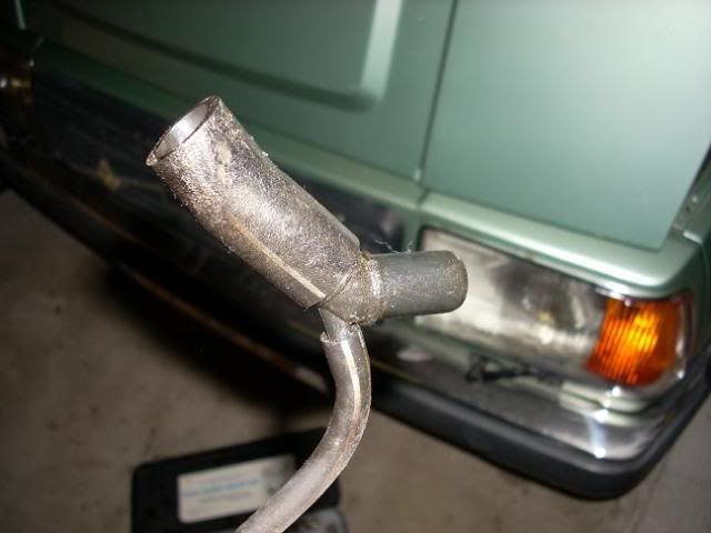

En los
Het korte stukje dikke slang zit op de zwarte doos aangesloten, verder is het niets dan een Y-stuk

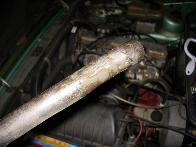

[Afbeelding: DSCN0864_2.jpg]
Die dikke slang had wel een vreemde substantie erop

Omdat alles verder aardig schoon en open leek, heb ik geen pogingen meer ondernomen om de zwarte doos alsnog los te halen. Of raadt iemand aan om dat toch nog te doen?

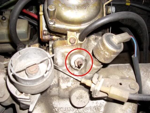

PS Het dunne slangetje zit overigens op deze rood omcirkelde nippel aangesloten
[Afbeelding: DSCN0856_2.jpg]

Volgens mij is de flametrap in de ouwe opstelling een tot een buisje opgefrommeld stukje koperfolie. Kan je wel missen denk ik. Dit is hem: http://www.fcpgroton.com/product-exec/pr...Trap-Metal
Die olie komt hooguit vanaf het kleppendeksel. Geeft niks. Af en toe een doekje erlangs halen.
