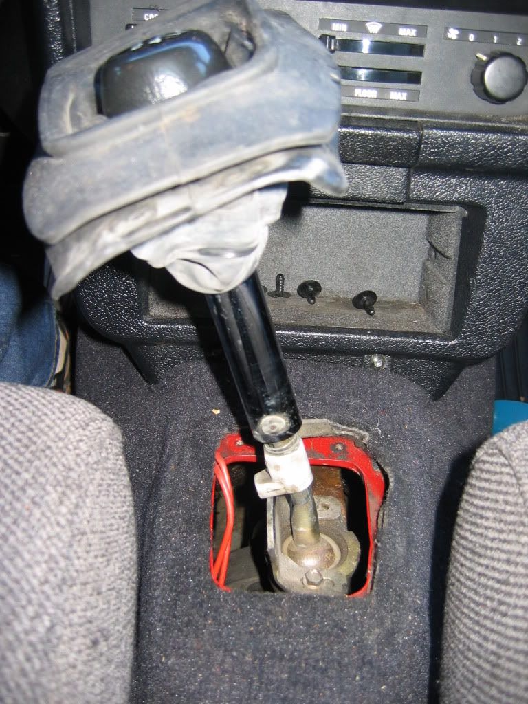

[Afbeelding: IMG_0016-1.jpg]
Oke ziet er goed uit... onderste rand gaat naar beneden over de stalen rand... die pinnentjes heb ik nog niet gezien.
BDP sensor klinkt leuk, nee heb ik nog niet vervangen. Ben nog aan het na blazen van het vervangen van een motor en als daar om heen. Waar zit die sensor dan. Heb wel die draad op de versnellingsbak weer aangesloten en vroeg me af waar die nou voor is, olie pijl???
Heb de versnelling nog niet kunnen afstellen, vrouw lief heeft de auto nodig. Doe ik straks of morgen.
De rand zaken kosten nog het meest tijd. Maar goed nu weet ik wat er allemaal onder de klep zit en dat is wel een gaaf gevoel.
