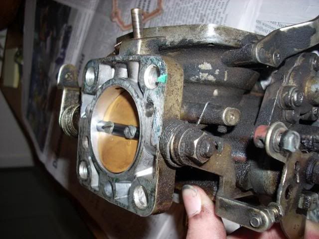

Dit is de teur "in rust". Let op de aanslag van de gasklep, deze zit NIET tegen het boutje aan de teur omdat het chokemechanisme het gasklepmechanisme blokkeert. Kan ik het schroefje dat daarvoor zorgt zomaar een stukje indraaien, waardoor de gasklep verder dicht kan?
[Afbeelding: DSCN0010_2.jpg]

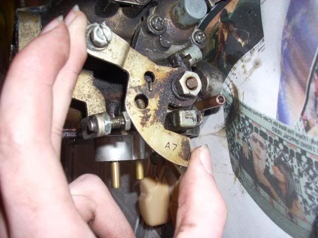

Dit is het chokemechanisme 'in rust'
[Afbeelding: DSCN0011_2.jpg]
Volgens de vraagbaak moet de choke als volgt worden afgesteld: schroefje tegenover het merkstreepje
[Afbeelding: DSCN0012_2.jpg]
Maar is dat de ruststand of is dat de 'maximale uitslag' d.w.z. het maximum als de choke vol uitgetrokken is?

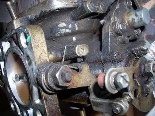

Als ik de choke met het merkstreepje tegenover de schroef zt, staat de gasklep zo:
[Afbeelding: DSCN0013_2.jpg]

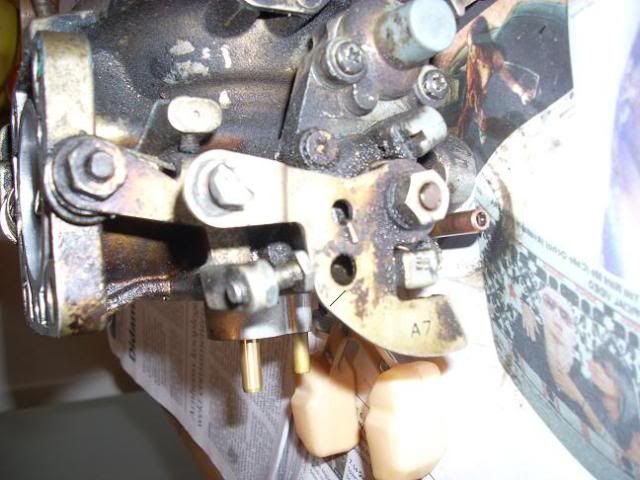

Voor wat het waard is hier nog twee foto's van een of ander mechanisme. Waar is dit voor?
[Afbeelding: DSCN0021_2.jpg]
[Afbeelding: DSCN0023_2.jpg]

Doosje op de zijkant is een temperatuurcompensator, die schroef daarvoor een CO fijnregelschroef. Beide zijn waardeloos.
De choke in ruste mag de gasklep niet openduwen, dus als de chokeknop ingedrukt is moet er ruimte tussen die stelschroef en de hevel zijn. De stelschroef moet t.o. het streepje op de hevel staan als de chokeknop 25 mm uit het dashboard steekt. Het naar beneden wijzende stukje draadeind is de gasklepstop.
Wat je de stationairsproeier noemt is een elektrische afsluiter voor de stationair-boring, daarnaast zit de stationair-regelschroef. Met die schroef stel je het stationair af.
De vlotter zou ik dus bekijken. Ondersteboven steekt het dikke eind 15-17 mm boven de rand uit, het dunne eind 9-13.
Verder is de Stromberg niet afstelbaar zonder speciaal gereedschap, en meestal is dat ook niet nodig want het ding slijt bij normaal gebruik op benzine nauwelijks.
