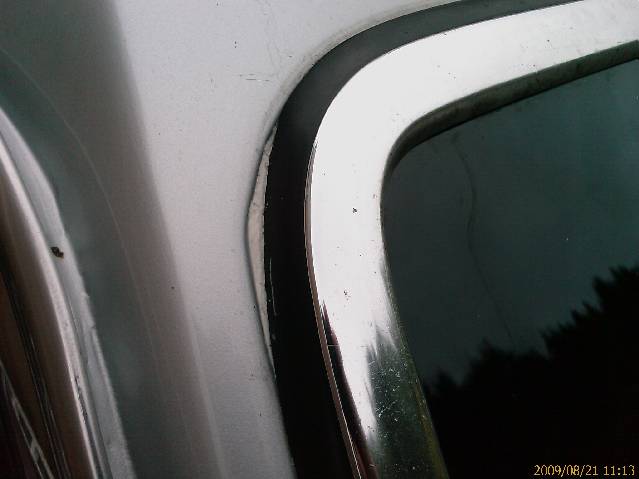

Zie hier mijn probleem, ruit is waterproof. Verder afgekit met MSpolymer en een laagje acryl om het vuil tegen te gaan.
[Afbeelding: IMAG0218.jpg]
Het rubber krijg ik ook na siliconenbehandeling niet meer bijgebogen :'( dus vervangen...

als het t zelfde nummer is zou het toch moeten kloppen? volgens mij zijn inderdaad bevestiging van de ruiten hetzelfde gebleven t/m 90 en in 91 echt erin geplakt zonder lijst meer rond de voorruit?

Die van abbabak zien er nog best uit toch? Ik heb er zo ÃÂÃÂn op mijn 144 en die wijkt in alle hoeken en het rubber is gescheurd. Ik wist niet dat het rubberdeel van het glimdeel af kon. Dan zou dat Scandcar rubber -1989 wellicht de oplossing bieden.
Alle 240 voorruiten zijn geplakt/gekit, zelfs bij de 140 al, vanaf 1970.

volgens mij hebben wij de tweede nodig van de link van Marc.
