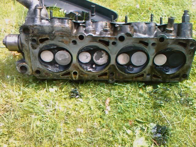

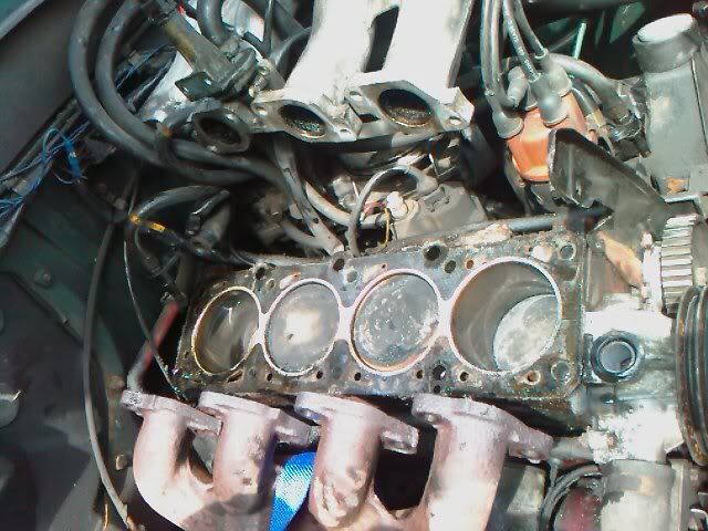

Hallo,
vanmiddag de kop eraf gehaald vanwege olie in de koelvloeistof en verbruik van koelvloeistof. Ik moet erbij zeggen dat de motor 1 liter olie per 2000 KM verbruikt, al 4 jaar lang, wat volgens mij niet heel erg is en ik op gas rij, ongeveer 10 tot 15 duizend km per jaar.
Hieronder de kop met 7 witte kleppen en 1 zwarte en daaronder de cilinders.
Mijn vragen:
Hoort het dat alle kleppen een dikke witte aanslag hebben?
Hoe komt het dat er 1 zwart is?

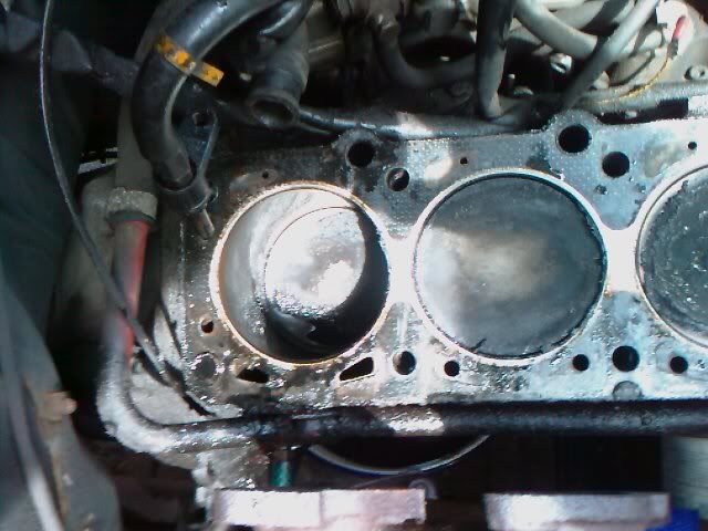

Is het verontrustend dat de cilinders een zwarte aanslag hebben?
Moet een kop altijd gevlakt worden?
Ik heb de koppakking nog niet binnen dus heb nog niet alles in elkaar gezet.

Wat er aan de hand is met die 8e klep weet ik niet, maar het is idd vreemd dat de rest een andere kleur heeft. Die kleur is overigens koolaanslag vlgs mij en heel normaal. Stond ie wel goed qua speling??
Je kop moet ALTIJD gevlakt worden, dus dat moet je echt laten doen! Er bestaat zelfs een kans dat je onderblok niet helemaal recht meer is heb ik recent geleerd, maar die kans is een stuk kleiner.
Als ik de rest vd foto's zo zie, dan ziet het er uit alsof er idd langere tijd een klein beetje koelvloeistof heeft gelekt, maar verder lijkt het me zo een best gezonde motor. Wel alles goed schoonmaken!

Wat de witte kleppen betreft.. ik zou de auto met verse koppakking eens langs de gasboer brengen (om af te laten stellen), grote kans dat de motor te arm/ schraal loopt..
Ook zoiets gehad bij 3 ton, niet gevlakt, zag het als overbelasting/warmteprobleem na 20Dkm lpg, heb alleen de pakking vervangen.
Het ziet er inderdaad uit als te warme kleppen, maar ook op benzine dan te rijk...Ik kan me voorstellen dat de 4e (inlaat) veel te veel benzine krijgt.
Overweeg een 88gr thermostaat en bekijk het injector sproeibeeld. Naast afstellen lpg ook ontsteking bekijken. Heb je backfires ?
Ik heb overigens nog 5 B21(E) koppakkingen liggen, E10 per stuk....nooit meer wachten... ;D

De kop is terug van de vlakboer ergens in Drenthe, (zo heet ie ook bijna) voor 150 E idd laten vlakken, want de kop was krom. ook meteen nieuwe bouten meegenomen en pakkingen. (ook de kleppen schoongemaakt, de rest was allemaal nog in prima staat volgens de specialist)

Een garage heeft mij de tip gegeven om de cilinders met wat schuurpapier schoon te maken (niet de wanden natuurlijk Wink) is dat een goed idee? of met de stoomreiniger de cilinders proberen schoon te maken?
Volvo 244 GLE '79 220 dkm LPG B21E
Bramvolvo schreef:Een garage heeft mij de tip gegeven om de cilinders met wat schuurpapier schoon te maken (niet de wanden natuurlijk Wink) is dat een goed idee? of met de stoomreiniger de cilinders proberen schoon te maken?
Kan, polijsten kan ook. Houdt het minder vuil vast...ik zou het onderblok pas met geweld schoonmaken als de kop er ook weer op zit...water in je cilinders sijpelt toch naar beneden...
