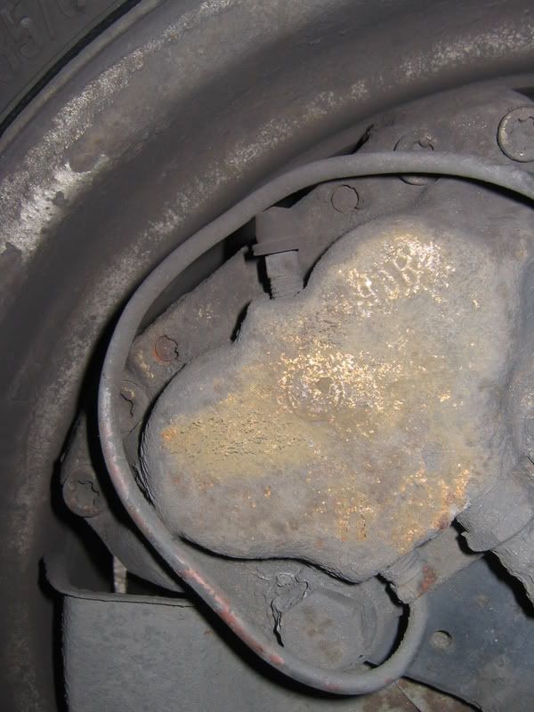

Ik heb een vraagje over de remmen.
Ik wil mijn remblokjes vervangen van mijn 144. De auto is uit 1970.
Nu zijn er op de 140 zowel Girling als ATE geleverd. Hoe weet ik welk merk blokjes ik moet bestellen.
Hier een foto'tje van de acherkant.
[Afbeelding: remmen010.jpg]
Nog wat viezer, maar wel op afstandje:
[Afbeelding: remmen002.jpg]
ps ik had dit al op de V44 site gevraagd maar daar krijg je zelden respons
Alle Ate klauwen die ik tot nu gezien heb hebben Ate erop staan, onderstreept "schrijfstijl" logootje. Girling logo is een hoofdletter G.
pastte dat niet allebei?

Nee dat in ieder geval niet, gaat rammelen etc Smile
ik herken het girlingsymbool op de bovenste foto, rechts van de ontluchtingsnippel (met z'n mooie rubber hoedje)
het is wat wazig maar voldoende voor 100% zekerheid
zoals boven gezegd, de hoofdletter G is te zien
Ok dank je!
Dan kan deze in het archief Big Grin
Ik heb dan voor de volledigheid ook maar even op google gezocht hoe het logo van ATE eruit kan zien.
[Afbeelding: ate_logo.jpg]
Misschien dat een volgend iemand aan de hand hiervan dan nog wat kan herkennen.
Hold your horses! Ik zie ook wel dat je een G in dat rondje zou kunnen herkennen, maar nader onderzoek van mijn eigenste 144 voorremmen (1970 jaargang) wijst uit dat er op de onderhoek ook wel degelijk Ate staat. Bovendien zijn mijn klauwen precies dezelfde vorm, maar dan wat schoner want gereviseerd.
[img width=450 height=600]http://img261.imageshack.us/img261/1007/144voorremmenkleinrc6.jpg[/img]
Met excuses voor de verfrommelde remleiding.
Daar hoef je bij ons geen excuses voor te maken, maar zet er maar wel snel een nieuwe leiding op. :o
De wartel heeft tijdens een losdraai poging van deze leiding een wokkel gemaakt en daar gaat maar heel weinig olie door. :'( :'(
Mmm, toch maar eens wat grondiger schoonmaken. Maar aangezien wij dezelfde auto hebben, lijkt me dat ik dezelfde heb ja.
Nu ik weet waar ik moet kijken zie ik inderdaad op de onderste (nog niet schoongemaakt) iets wat lijkt op ATE
tnx voor de waarschuwing.
edit:
Ik heb net even gekeken, borsteltje erlangs (ogen dicht Tongue) en inderdaad er staat ATE :Smile.
bedankt Marc
gelukkig dat er nog mensen zijn die beter opletten dan ik!!!
sorry voor de verwarring die ik gezaaid heb. :'( :'(
