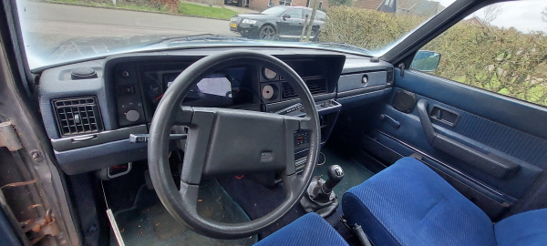

[Afbeelding: a20220129-115327.jpg]
[Afbeelding: a20220129-115339.jpg]
Op de achtergrond m'n daily Blush
