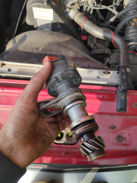

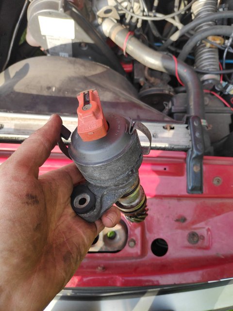

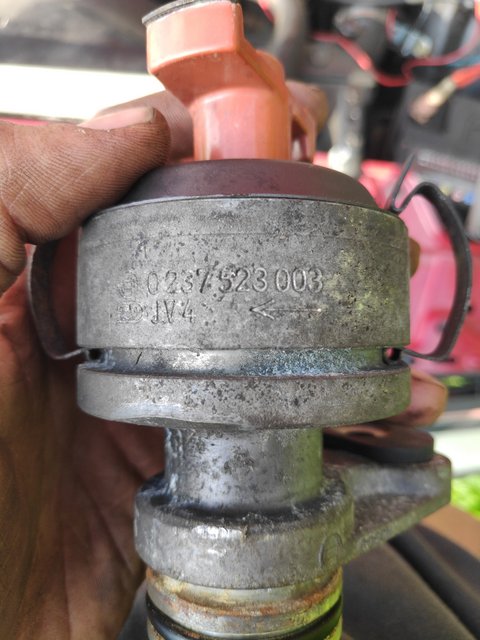

Ben opzoek gegaan naar de stroomverdeler welke bij het blok zat toen ik deze kocht.
Tot mijn verbazing heb ik nooit gezien dat hier helemaal geen vacuum aansluiting op zit.
Ik heb bij de swap van B200f (met carbu) naar B230K gewoon heel de carbu en ontsteking van het B200 blok overgenomen naar de B230K.
Hier is een filmpje van de "speling" op de rotor van de ontsteking waar ik van begins af aan mee rijdt.
Hier een paar foto's van de originele B230K stroomverdeler (zonder vacuum)?!?!?!?

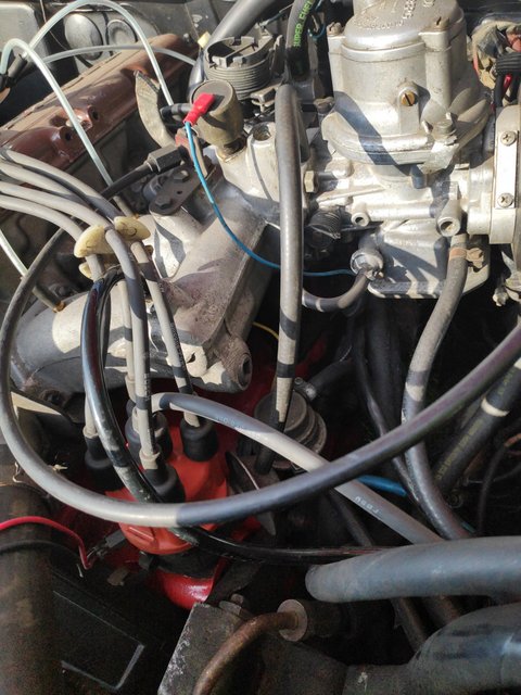

En dan hier nog een foto van hoe mijn setup sinds oktober (motorswap) is. Waarbij ik in het begin geen problemen had.

Hopelijk hebben jullie nog ideen want buiten de bougies die donderdag aan komen weet ik niet veel meer...

Die JV4 verdeler is van een elektronische ontsteking met TDC sensor etc, hij is van binnen leeg en niet afstelbaar vermoed ik. Vandaar de bredere rotor en die zwarte plug in de verstelopening.
Die van het filmpje heeft alles, met een basisplaat die verschuift oiv vacuum en centrifugaalgewichtjes. Vandaar de 'losse' rotor. Je voelt als het goed is twee veertjes terug duwen.
Deze is uiteraard de verdeler waar je verder mee kan.
Je carburateur is van een 2.3 liter motor, de verdeler dan waarschijnlijk ook. Zoek ff het onderdeelnummer. Dat is al een goed begin, dat de verdeler past bij de cilinderinhoud.

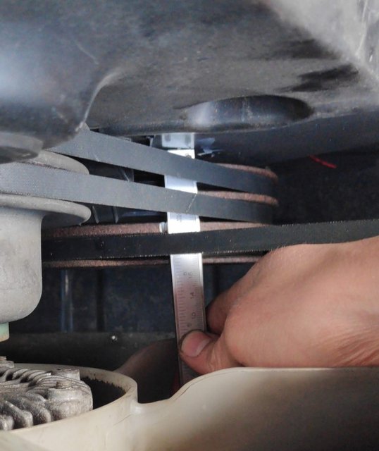

Zojuist wat tijd gehad om het een en ander te controleren.
Het kapje van de distributieriem los geschroeft en een ratel op de nokkenas.
Heb net zo lang gedraaid tot het nokje gelijk staat met het puntje op de achterste kap van de d-riem.
Ik keek naar onder.... en warempel. Mijn krukas stond ongelijk!?!?
[Afbeelding: IMG-20210428-175532-1.jpg]
[Afbeelding: IMG-20210428-175617.jpg]
Misschien heeft de distributieriem wel een tandje over geslagen, maar het zou wel eens kunnen zijn dat ik deze zo gemonteerd heb  Huh Big Grin
Ik ga rustig blijven rijden en morgen kijken of ik dit kan fixen, iemand nog tips?
Zelf dacht ik er aan om de krukaspoulie te laten zitten, weet alleen niet of ik daar mee weg ga komen want die onderste distributieriem kap zit er zo rottig achter.
Veel dank voor jullie berichten, dit heeft me enorm geholpen.
Ik neem aan dat dit het probleem zeker op gaat lossen.
Bedankt Wink
