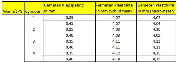

maf, vanavond weer een meting gedaan, deze keer met een micrometer (een echte!) ipv de digitale schuifmaat van de Lidl, en ik blijf gekke plaatdiktes houden?
(Er is 1 plaatje waar een maat opstaat: 4,07 de rest staat nix op.)
Vooralsnog zie ik geen noodzaak plaatjes te wisselen, maar gek blijft het wel!
(Misschien omdat het een belgische auto is? ):ohwell:

Een aantal Italiaanse motoren gebruiken dezelfde 33 mm shims als Volvo, waaronder Lancia die ook stappen van 0,05 maakt, maar begint bij 3,52 http://lancia.za.com/article/Beta/Beta+C...ine/st=300 ook in Ferrari's te vinden!
Dus, je hebt een mix van Volvo en Ferrari plaatjes en je Lidltuyo zat er bovenop.
Alle metingen die niet op een Lancia of een Volvo manier eindigen (zoals 4,04 of 4,13) zijn denk ik het resultaat van een onjuiste meting, aflezing of afronding. Wat bijna onvermijdelijk is, gebeurt mij ook regelmatig.
