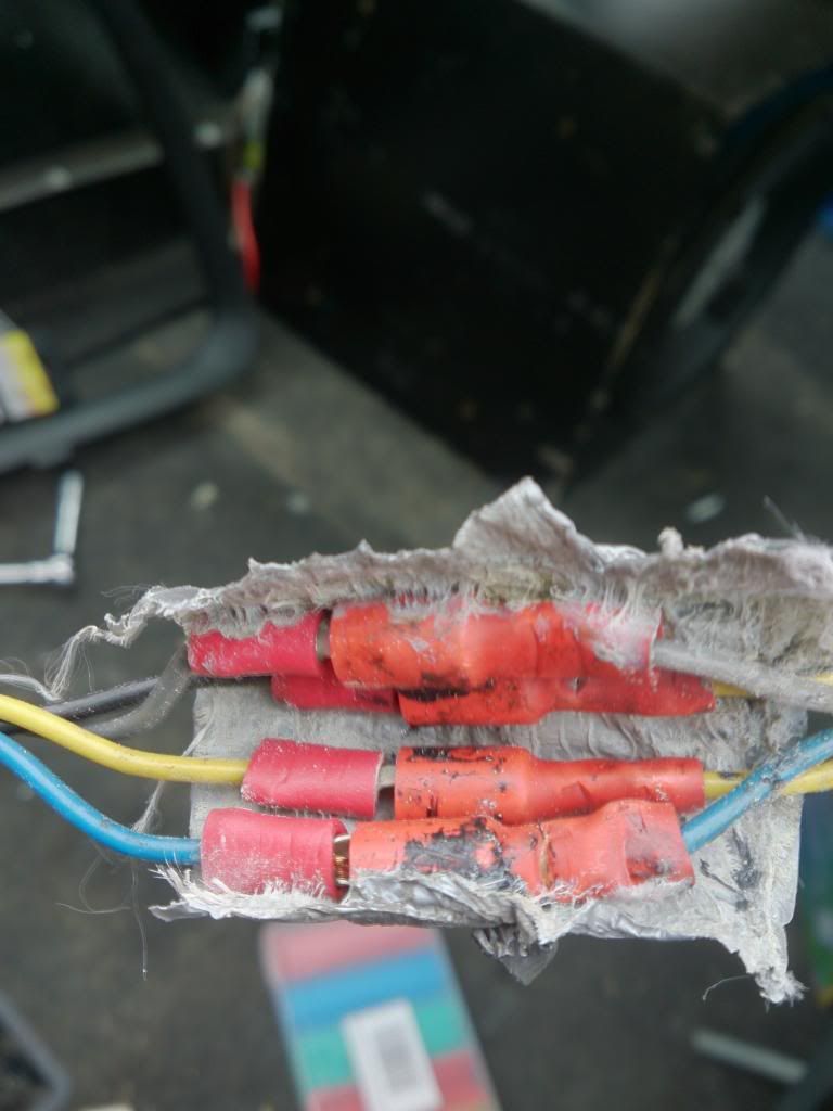

Nieuwe ruitenwisser + alarmlicht schakelaar erin gezet, antenne weer "gerepareed" en wat tijd doorgebracht met de soldeerbout. Nieuwe kabels gelegd naar de achterklep! Heeft me al met al toch wel een paar uurtjes gekost. Ruitenwisser werkt weer, en de achteruitverwarming ook.
Enige nadeel is (heb ik weer), alleen de bovenste 2 strookjes werken. Is dit te repareren?
Veel rare dingen tegen gekomen. Vorige eigenaar was ook creatief met tape...

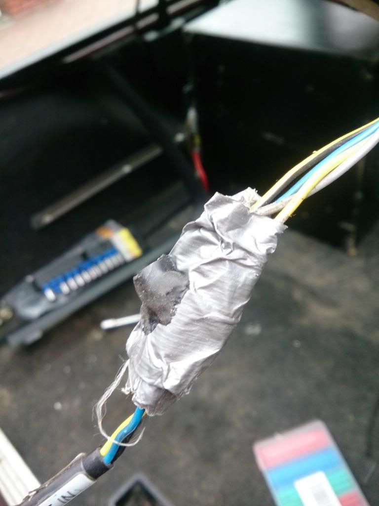

De inhoud:
[Afbeelding: DSC_0490_zps6e912637.jpg]
Zelfs de centrale vergrendeling van de kofferbak doet het weer! *schouderklopje*
