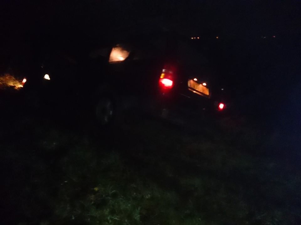

Nou, ik weet in ieder geval zeker dat de luchtbellen wel overal uit zijn...
[Afbeelding: 1390676_537098849697983_1775948731_n_zps6aa21041.jpg]
De modderpaden blijven toch te verleidelijk:redface:
Gelukkig geen grote schades, alleen wat krassen en kleine deukjes.
Waar ik zo mee ga beginnen: ( en eigenlijk ook af wil hebben)
- Achterruit verwarming + wisser nieuwe kabels leggen
- ruiten wisser schakelaar vervangen
- noodverlichting schakelaar vervangen
- antenne nakijken/vervangen
- alle sierstrips rondom weer opnieuw vast zien te zetten, de laten overal los, en heb er nu al 3 in de auto liggen...
- gasklephuis even reinigen
- En nog maar even een goeie wasbeurt geven.
