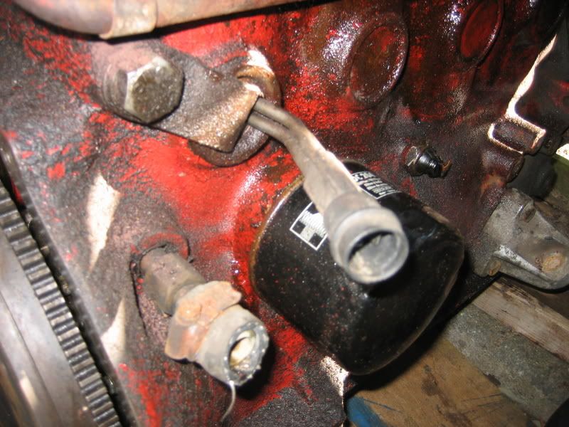

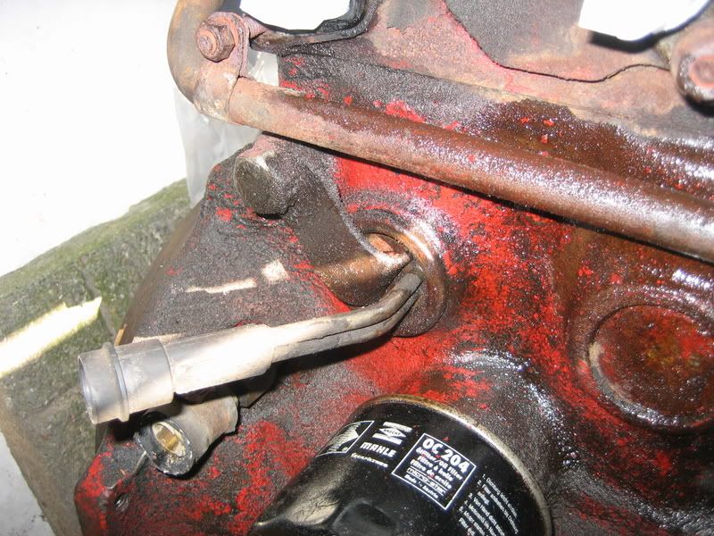

Op het reserveblok zit dit:
[Afbeelding: MotorB20001.jpg]
[Afbeelding: MotorB20002.jpg]
Waar dient dat voor?

Dat ding op je motorblok is een motorvoorverwarmingselement in een vriespluggat.
Wordt overrigens nog steeds verkocht (Waeco/Defa) (Klik of Klik)
Sluit je aan op 220 en dan wordt je koelwater dmv een soortement van dompelaar verwarmd.
Tijdschakelaar er tussen, en je hebt 's morgens een lekker warm blokkie

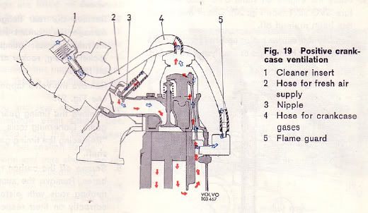

Ik ga t zelfde doen, heb nog nooit problemen ondervonden nee. Ook geen olieverbruik. Wat ik me kan voorstellen is dat het luchtfilter vetter wordt?
Ik heb vandaag met de slangen zitten klooien: terugslagklepje voor de rembekrachitger geplaatst. Ik heb nog gedacht om het te veranderen maar wist uit mn hoofd niet meer hoe het moest dus was het nu even aan het terug zoeken. Ben benieuwd wat het doet.
nog een plaatje gevonden:
[Afbeelding: carterontluchting.jpg]

Op je reserveblok zit een verwarming, uit het Hoge Noorden dus. Je kan hem vervangen door een vriesplug, staat net een stukje op v44.nl over.
En ook nog een aftappunt voor koelwater, net daaronder.

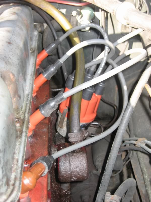

@Dop,
ik kijk nog eens goed naar de foto van je blok in een andere post ( Deze ) en ik verbaas me eerlijk gezegd over de aansluitvolgorde van de bougiekabels.
[Afbeelding: MotorB20011.jpg]
Jij hebt toch ook een B20?
Naar mijn weten geldt het volgende:
Citaat:De kabel van de eerste cilinder zit aan het verdelerhuis bij de condensator.
De volgorde van de aansluitingen op het verdelerhuis ( draairichting tegen de klok in) is 1 – 3 – 4 – 2. Dus naast (tegen de klok in) de kabel voor de 1e cilinder, zit de kabel voor de 3e cilinder.
Bron:
- Jaap Blijleven (tijdens cursus klein onderhoud)
- Haynes pag: 81
Bij jouw zit het (tegen de klok in): 1-4-2-3 ???
En toch loopt hij goed?
N.b. Ook het plaatje wat je in een eerder bericht gebruikte (B20A uit groene boekje) laat 1 – 3 – 4 – 2 zien
[Afbeelding: B20_a.jpg]
#36
4-2-1-3 zo zie ik het. De verdelerkap zit wel vaker achterstevoren. De kap kan maar op een manier op de verdeler en de verdeler kan maar op een manier in het blok (bovenin het aandrijftandwiel zit een excentrische gleuf gefreesd), maar dit tandwieltje, wat op zijn beurt weer aangedreven wordt door de krukas, kan er op alle manieren in.
Dus als je dit asje er 180 graden gedraaid instopt wijst de rotor naar achteren voor cilinder no. 1.
Nuttig leesvoer: http://sw-em.com/Volvo%20Ignition%20from%20Scratch.htm
#37
Ook al zit dit dit asje er 180 graden gedraaid ingestopt, dan verandert toch niet de 'firing order'? , toch ??? :-X
4-2-1-3 is idd 1-3-4-2 maar niet 1-4-2-3 zoals de Dop-B20 toch?
#38
Ik begreep van Bram (van 200liefhebber) dat dit een verdeler opzit van een latere 140 of zelfs 240, vandaar dat mijn kapje ook niet paste. Misschien dat dat er iets mee te maken heeft.
Misschien ligt het aan het fototje maar ik heb volgens mij ook niet de volgorde 1-4-2-3. Ik weet het ook niet uit mijn hoofd maar aan dit plaatje te zien:
http://s124.photobucket.com/albums/p32/d...B20008.jpg
Ik kom dan uit op de volgorde 1-3-4-2 (tegen de klok in).
#39
Stom, ik haalde op de foto 1 en 3 doorelkaar.
Ik neem mijn woorden terug. :-X :-X :-X :-X
1-3-4-2 is het idd (of 4-2-1-3).
