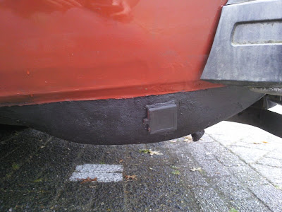

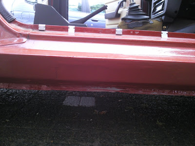

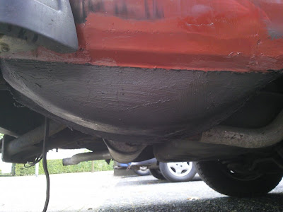

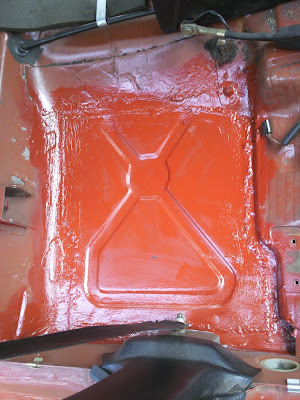

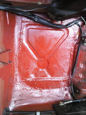

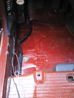

Net terug van vakantie, staat er toch een mooie bodem op me te wachten Wink
hierbij de foto's.. het heeft me 1050 euro gekost, maar ik kan nu weer een tijdje vooruit:

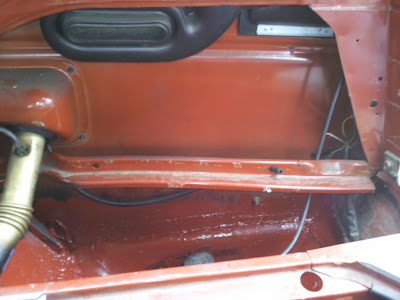

Dan nog een vraagje, de balk in deze foto:
[Afbeelding: Photo078.jpg]
Kan die zomaar weg? Ik wil aan die kant (rechtsachter) eigenlijk mijn reservewiel plaatsen, omdat linksachter de LPG-tank zit. Aan die kant zit niet zo'n balk, dus ik dacht zelf van wel, maar ik wil het toch even verifieren Smile
Dat was het weer, morgen (weekje te laat) naar de APK...
#22
Ik denk dat dat balkje daar alleen zit om een deel van de houten laadvloer en een bordkartonnen zijpaneel op zijn plek te houden, dus weinig structureel.
Een week is wel een hele poos om 5 stukken op hun plaats te lassen.
#23
'T is niet door een garage gedaan, een vriend van een collega Smile Het zijn niet alleen die 5 stukken, maar ook alles eromheen wat weggeroest was, die stukken passen nooit helemaal goed. Er zijn naast die stukken nog een stuk of 6 plaatjes ingelast... Hij had nog wat meer plekken gezien die ik zelf gemist had.
Het is mooi gedaan, ga ik een lange tijd plezier van hebben!

dit ziet er een beetje uit zoals mijn vloer. Alleen heeft de mijne dat bijna alleen links. Is te repareren. Dat wel.
Kijk goed naar de achterkant. Wielen eraf en dan met de hamer goed overal op gaan slaan om te kijken waar het rot is. Ook achter de achterbumper. Haal zowieso ALLE bekleding uit de auto. Succes!

Nou ja, 400 ervan was materiaal, volgens mij krijg je geen lasapparaat die dit kan + de benodigde cursussen voor 650 euro.
Maar goed, ik ben er blij mee Smile
