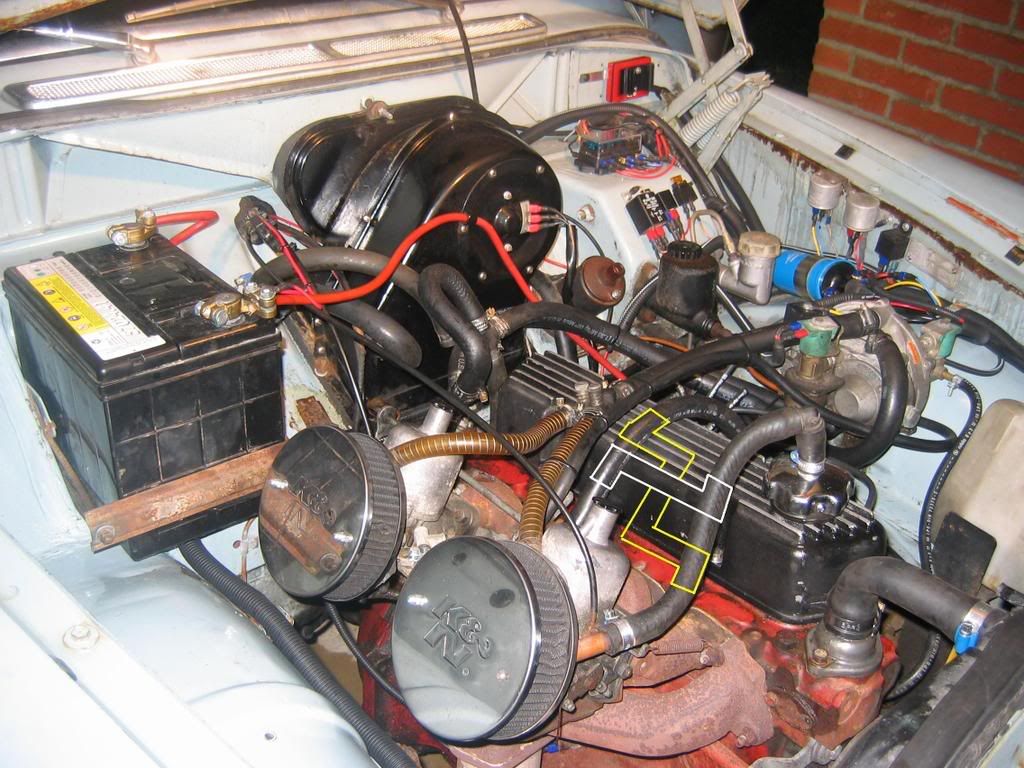

Rob, denkend aan jouw motorblok zie ik een wirwar aan slangen kronkelend onder het kleppendeksel gaan. En twee de verkeerde kant op.
Zoals de carterontluchting in elkaar steekt is de B18 manier, en ik begrijp dat je een B20 hebt. Dan loopt de olievuldopslang naar het inlaatspruitstuk (waar een tuut met kleine opening ophoort) en de luchtfilterhuisslang naar dat eitje op de zijkant (waar een vlamdover in hoort).
#23
Waaaah! dat klinkt niet goed! :o
Woon je heel toevallig in Friesland?
Ik heb het idee dat je er veel meer kaas van gegeten hebt dan ik.
Misschien niet onverstandig om er een keer door iemand met verstand van naar laten te kijken.
[Afbeelding: IMG_0025.jpg]

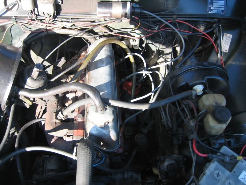

#24
Bij mij zaten die slangen ook omgedraaid, kan niet zien of ze zitten als bij Rob. Maar Marc gaf bij mij ook een keertje aan dat ze verkeerd om zaten.
Heb toen een overzichtje gekregen hoe ze wel horen, moet nog even kijken of ik m kan vinden.
Overigens zie je wel vaker verschillende manieren van het aansluiten van de slangen. Oorzaak onbekend, misschien amazon onderdeeltjes of eigewijze oude mannetetjes, die elke hun eigen systeempje hanteren.

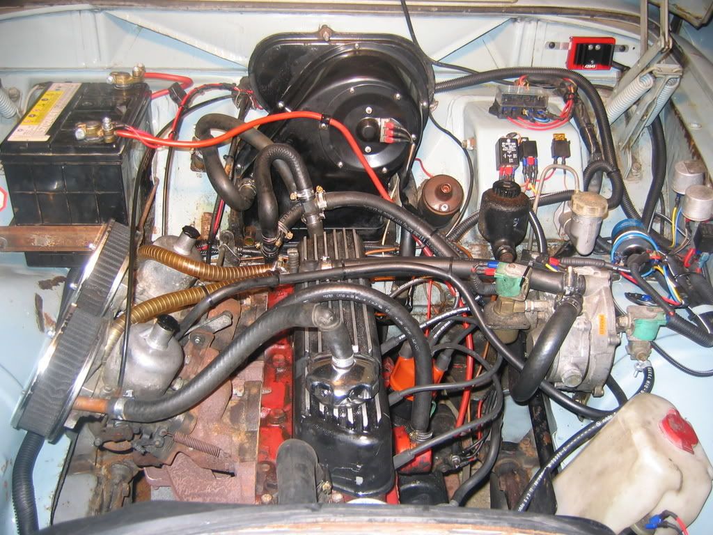

Citaat:Alleen de ontluchting klopt zo te zien niet bij jouw motor, die moet van dop naar spruitstuk en van filter naar eitje.
Dus, beide slangen omwisselen zeg jij?, zoals in onderstaande foto?
[Afbeelding: IMG_0026_draw.jpg]

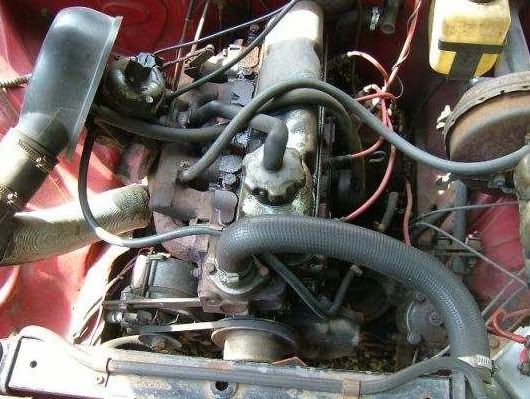

Rob nog wat wijzer geworden?
Hier nog even een fototjes hoe de diverse slangen bij mij lopen. (ook niet goed dus)
Nu ik het zo eens vergelijk met anderen moet ik geloof ik ook eens de stroomdraadjes opruimen. Ziet er lekker opgeruimd uit bij Rob.
[Afbeelding: MotorB20008.jpg]
