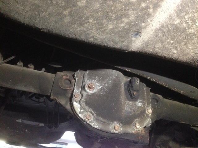

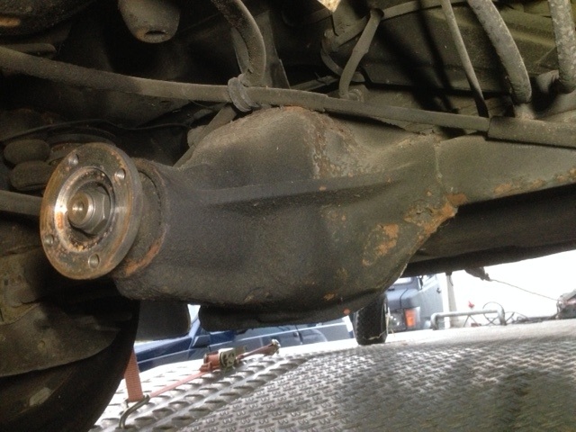

Ik heb straks iemand gemaild die hier in de buurt een complete 240 achteras te koop aanbied. Ik meen op foto 2 iets te zien staan van "1023" wat volgens mij ook een typenummer is van een Volvo diff. Een google actie op "1023 bakaxle" geeft een post waarin gezegd word "har en 1031 med 4.10 i utväxling och den är inte diffad ..", zo ver mijn Zweeds gaat begrijp ik dat er een 1031 diff in zou kunnen zitten met een 4.10 verhouding, zonder sper?

Dit is volgens mij niet de as die he zoekt er zouden 2 ribben moeten zitten aan de aandrijfas zeide

Is in ieder geval wel een late met snelheidssensor, en het lijkt erop dat iemand ook de moeite heeft genomen er een alu deksel op te zetten (of zat die er op hele late er standaard ook op).
