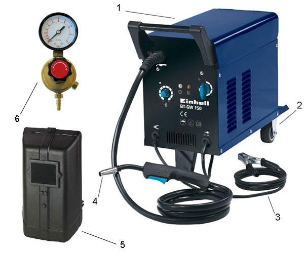

Deze heb ik:
http://www.svarecky-obchod.cz/obrazy/b/1574970.jpg
