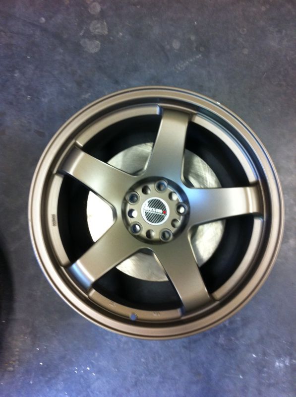

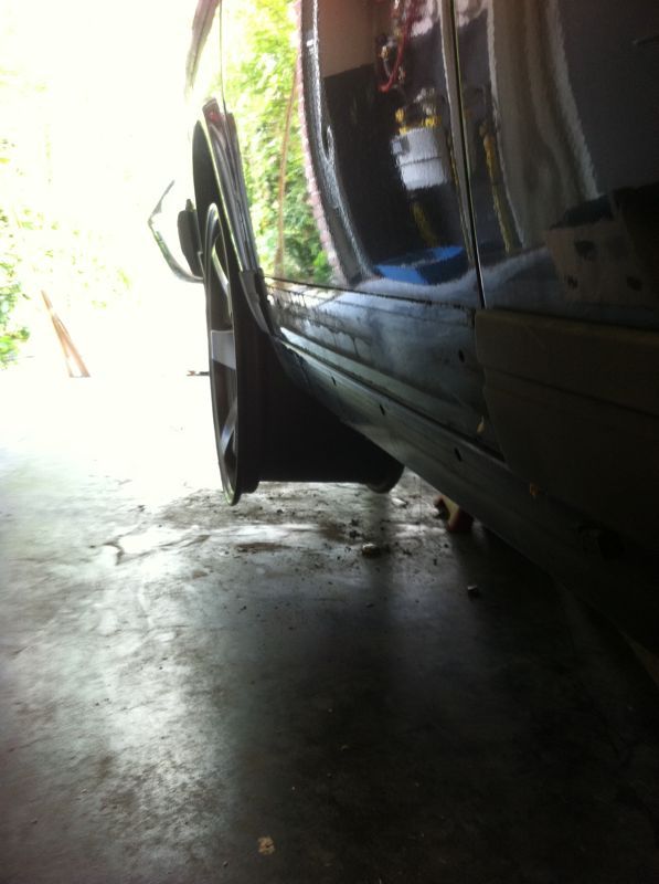

Velgen achter. 18x9½"
[Afbeelding: IMG-20120609-WA0003.jpg]

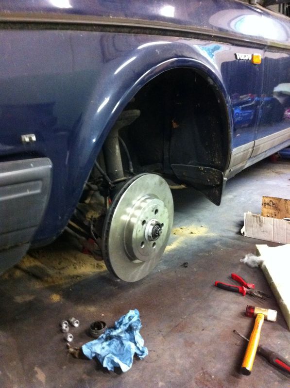

345mm remmetjes
[Afbeelding: IMG-20120609-WA0005.jpg]

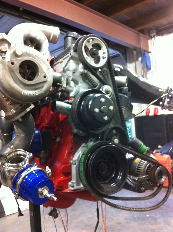

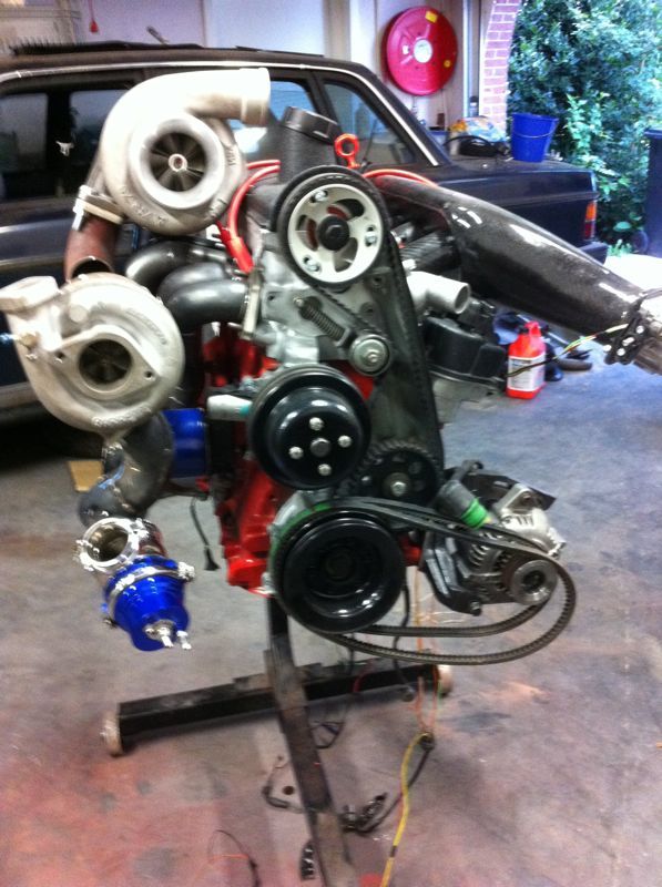

En de laatste van de motor.
[Afbeelding: IMG-20120807-WA0001.jpg]
[Afbeelding: IMG-20120807-WA0000.jpg]
