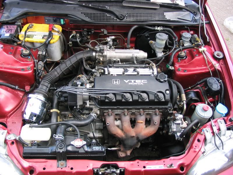

Civic LSi 1992. Omgebouwd van Dual-point injectie naar multi-point injectie met VTEC (alleen de cilinderkop). Oftewel van 90pk naar ongeveer 135pk.

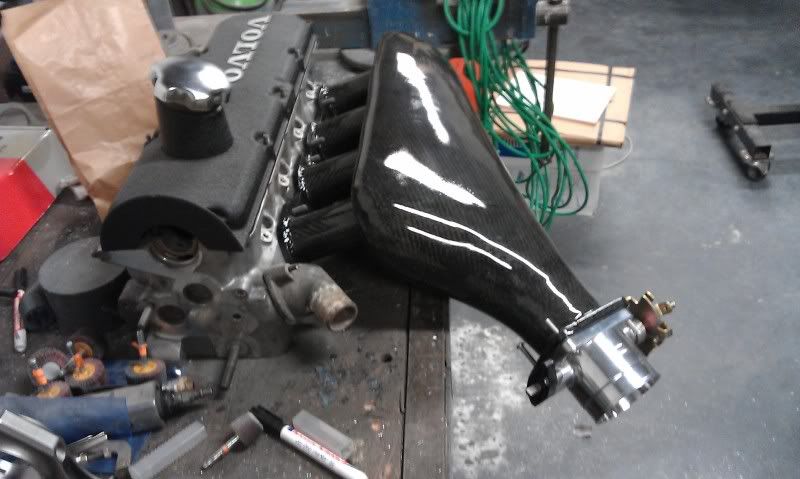

Inlaatspruitstuk van CF
[Afbeelding: IMAG0021.jpg]

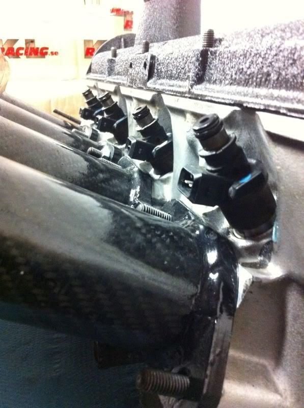

Honda injectoren in de kop en een gedeelte van het poorten.

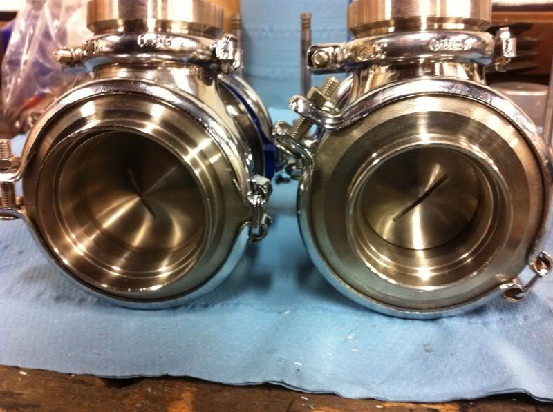

Gebroeders Wastegate (60mm links en 50mm rechts)

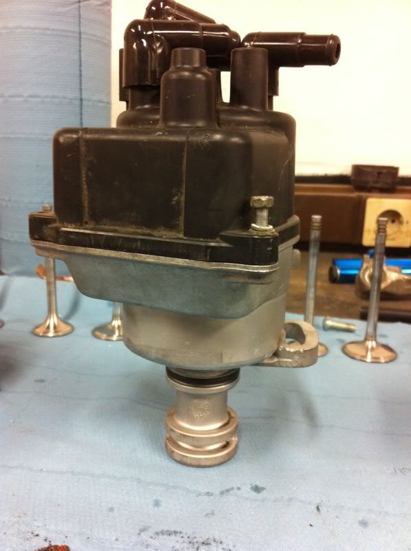

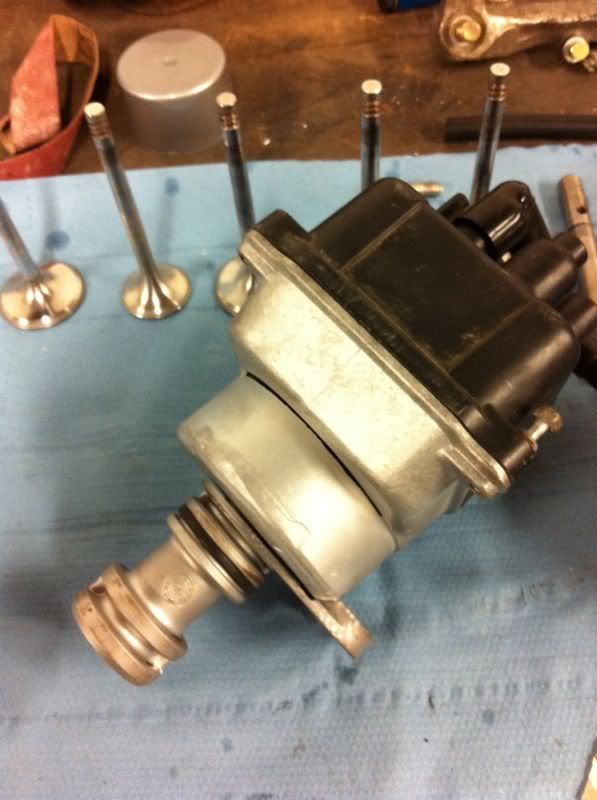

De Holva ontsteking (Honda / Volvo)

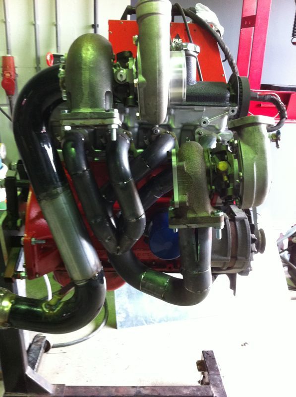

En het begin van het compound spruitstuk
[Afbeelding: IMG-20120518-WA0003.jpg]
De motor wordt dus compound turbocharged. Eigenlijk officieel "staged turbo".
Feitelijk gebruik je de kleine turbo om als eerste op te spoolen en ervoor te zorgen dat je een grotere motor creëert voor de grote turbo. Zodra de grote turbo spoolt, blijft de kleine zijn werk doen. Dit geeft als resultaat dat je de boost extreem kunt verhogen. Er zijn er zelfs die met 3 stages 100psi halen. Maar dit is voornamelijk bij diesels. Bij de B21 proberen we max 30psi.
Beide turbo's draaien dan 15psi en zitten dan nog goed in hun efficiëntie range.
De grote is trouwens een GT35r en de kleine een .60/.63 T3.

Nitwitvraagje? Steken de injectoren ver genoeg door zo? Heb het idee dat ze zo tegen het spruitstuk spuiten en er druppels gaan vormen? Enne... Welke injectoren passen er zo mooi in m'n b21et? :-).
